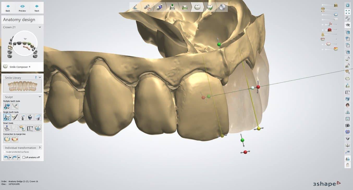

Paramètres de 3Shape
Espaces ciment
Espace ciment0,01 mm
Espace ciment supplémentaire0,04 mm
Overlay
Décalage de la ligne de marge0,15 mm
Compensation de perçageDésactivé
Téléchargez la bibliothèque de matériaux 3Shape de Formlabs Dental et regardez notre vidéo pour apprendre comment installer les fichiers matériaux 3Shape.

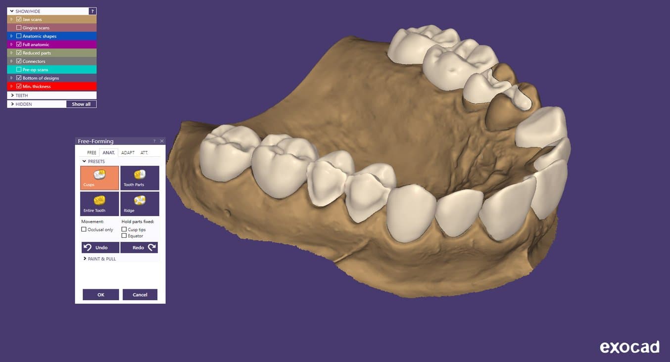

Paramètres d’ExoCAD
Espace
Pas d’espace cimentDe zéro à 1 mm de marge
Espace0,07 mm
Bord
Horizontal0,15 mm
Contre-dépouilles
Anticiper le fraisageDésactivé

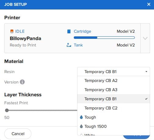

3.2 Choix du matériau
Sélectionnez le matériau d’impression en cliquant sur l’onglet « Printer » (Imprimante) dans le menu « Print Job » (Infos tâche) à droite de l’écran.
Choisissez « Temporary CB Resin » dans le menu déroulant des matériaux, puis sélectionnez la teinte souhaitée (A2, A3, B1, C2).

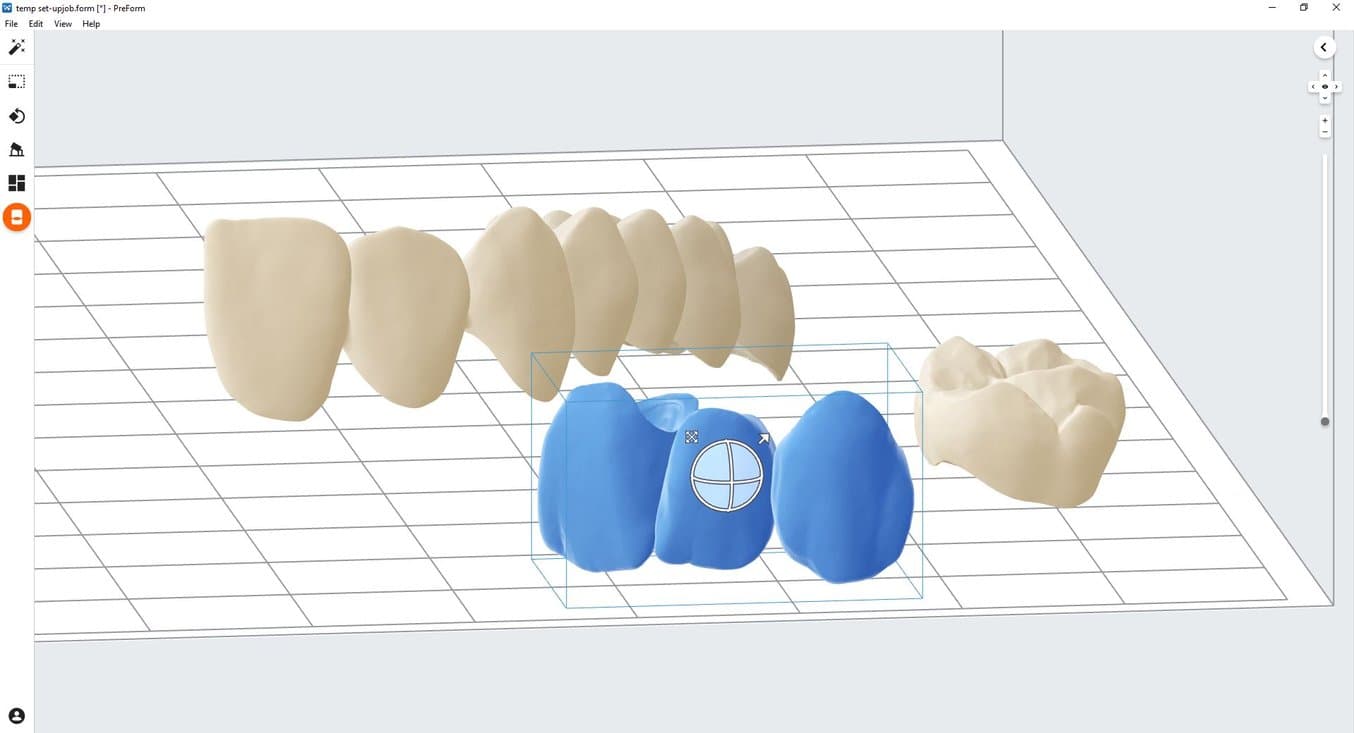

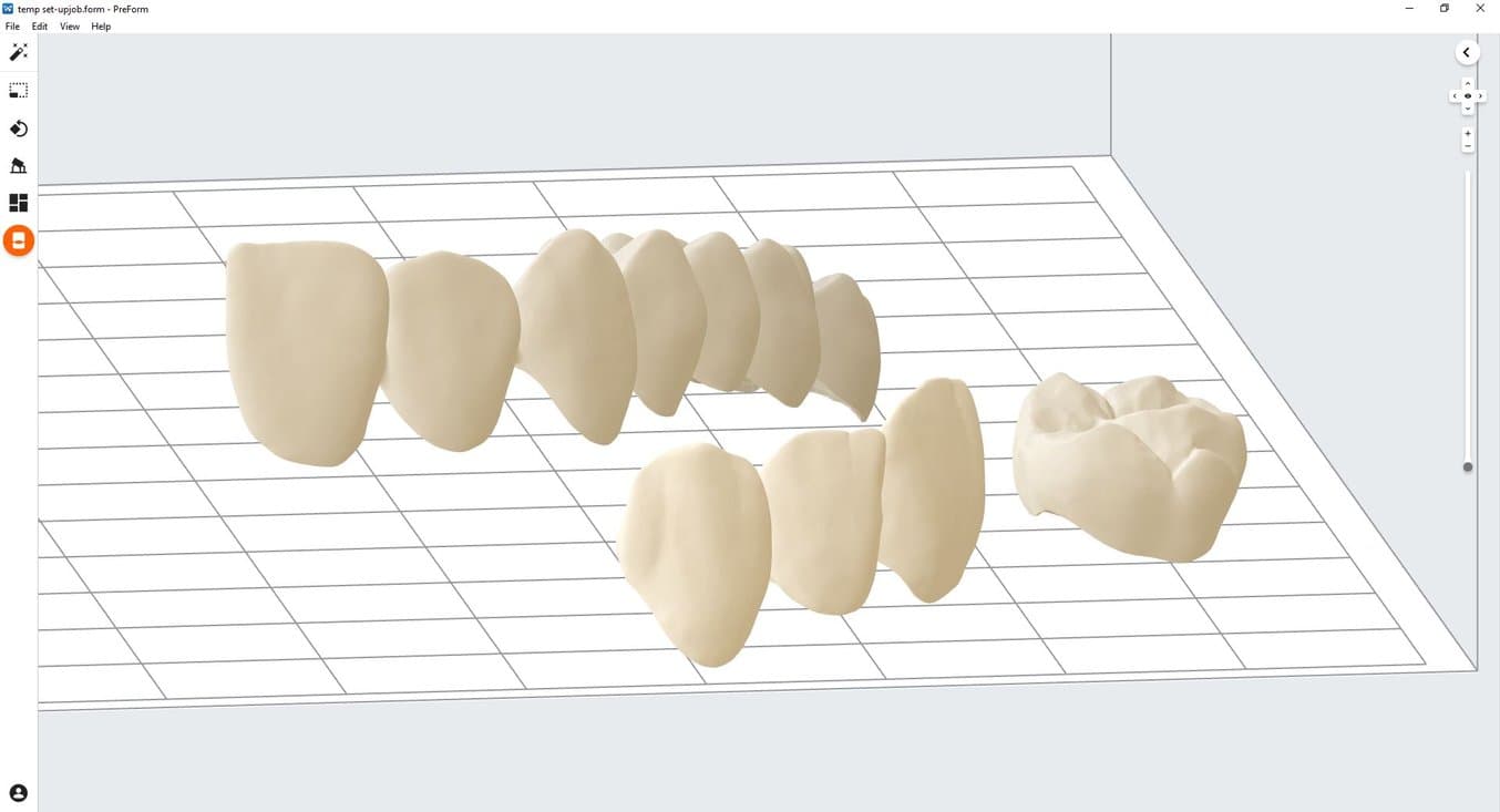

3.3 Orientation
Une bonne orientation de la pièce est cruciale pour en garantir la précision et l’ajustement.
Orientez toujours la restauration horizontalement par rapport à la plateforme de fabrication, avec le plan occlusal face à celle-ci.
Pour faire pivoter une restauration, cliquez sur la pièce, puis cliquez sur la sphère et faites-la glisser.

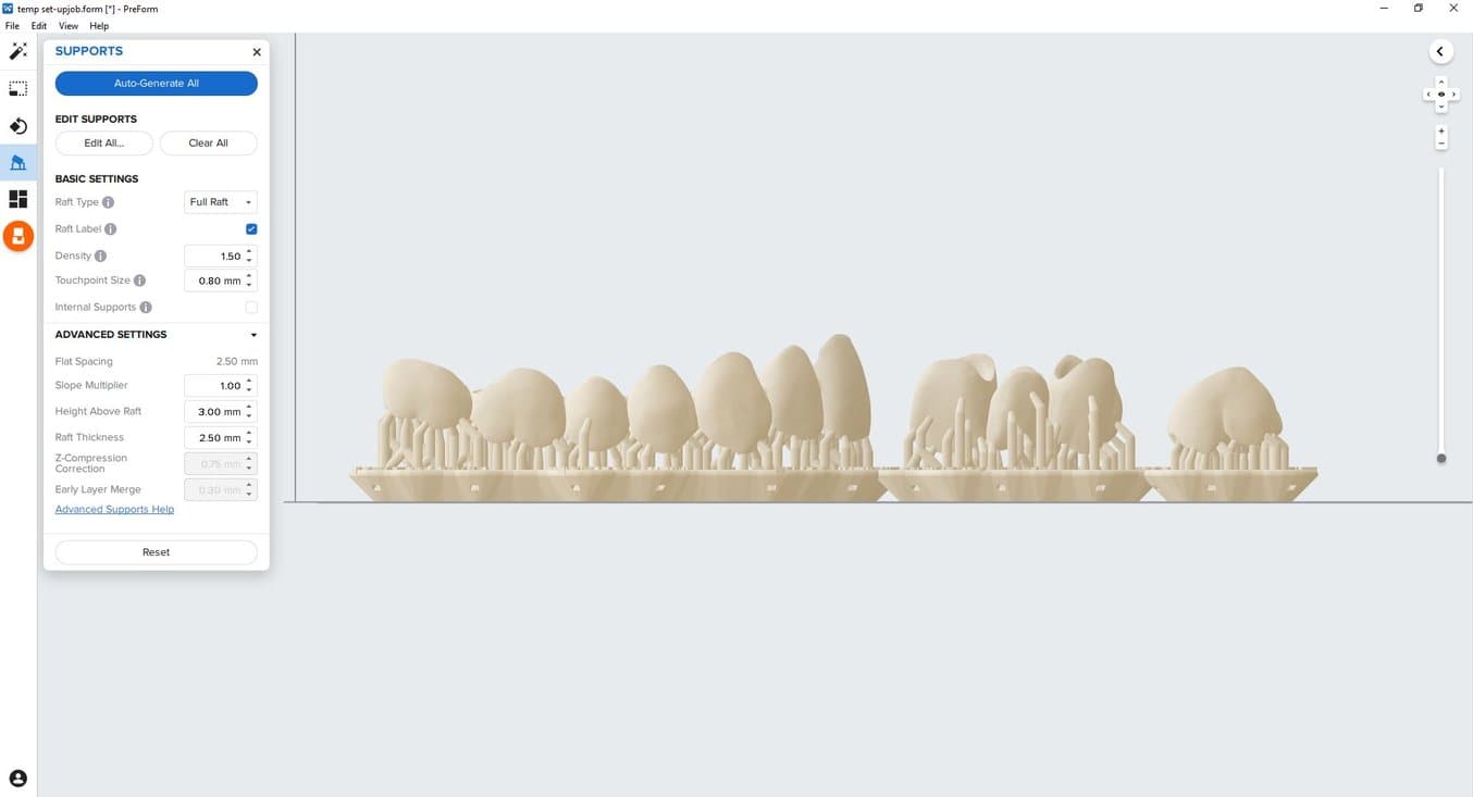

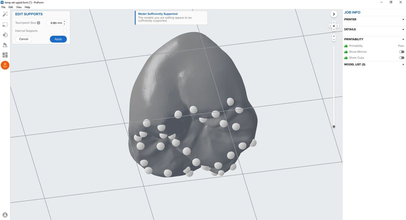

3.4 Génération des supports
3.4.1 Génération automatique des supports
Cliquez sur le bouton « Supports » à gauche de la fenêtre, puis cliquez sur le bouton  « Auto Generate Selected » (Génération automatique sélectionnée) ou « Auto Generate All » (Tout générer automatiquement).
Remarque : les paramètres de support par défaut ont été calculés pour aussi obtenir un ajustement optimal en cas de bridges complexes et de grande portée. Pour des cas moins élaborés, la densité des supports et la taille des points de contact peuvent être revues à la baisse.
3.4.2 Modifications de support manuelles
Si un point de support n’est pas placé de manière idéale, il peut être déplacé après génération automatique en cliquant sur le bouton « Edit… » (Modifier…) dans le menu « Supports ».
Veillez à toujours supporter suffisamment les zones de la pièce anatomique les plus proches de la plateforme de fabrication.
PreForm indiquera en rouge les zones qui pourraient nécessiter des supports supplémentaires.
Dans la barre de menus « Job Info » (Infos tâche) à droite de la fenêtre, assurez-vous que la mention « Printability » (Imprimabilité) ait un pouce vert vers le haut.

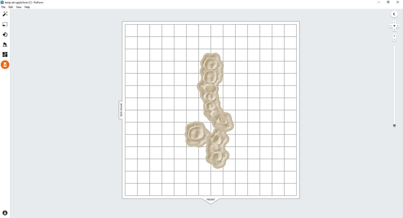

Dans la plupart des tâches d’impression, il est préférable de placer les pièces au milieu de la plateforme de fabrication.
Conseil : dans le cas d’une impression multiple, faire en sorte que les bases se chevauchent peut optimiser l’utilisation du volume d’impression et faire économiser du matériau.

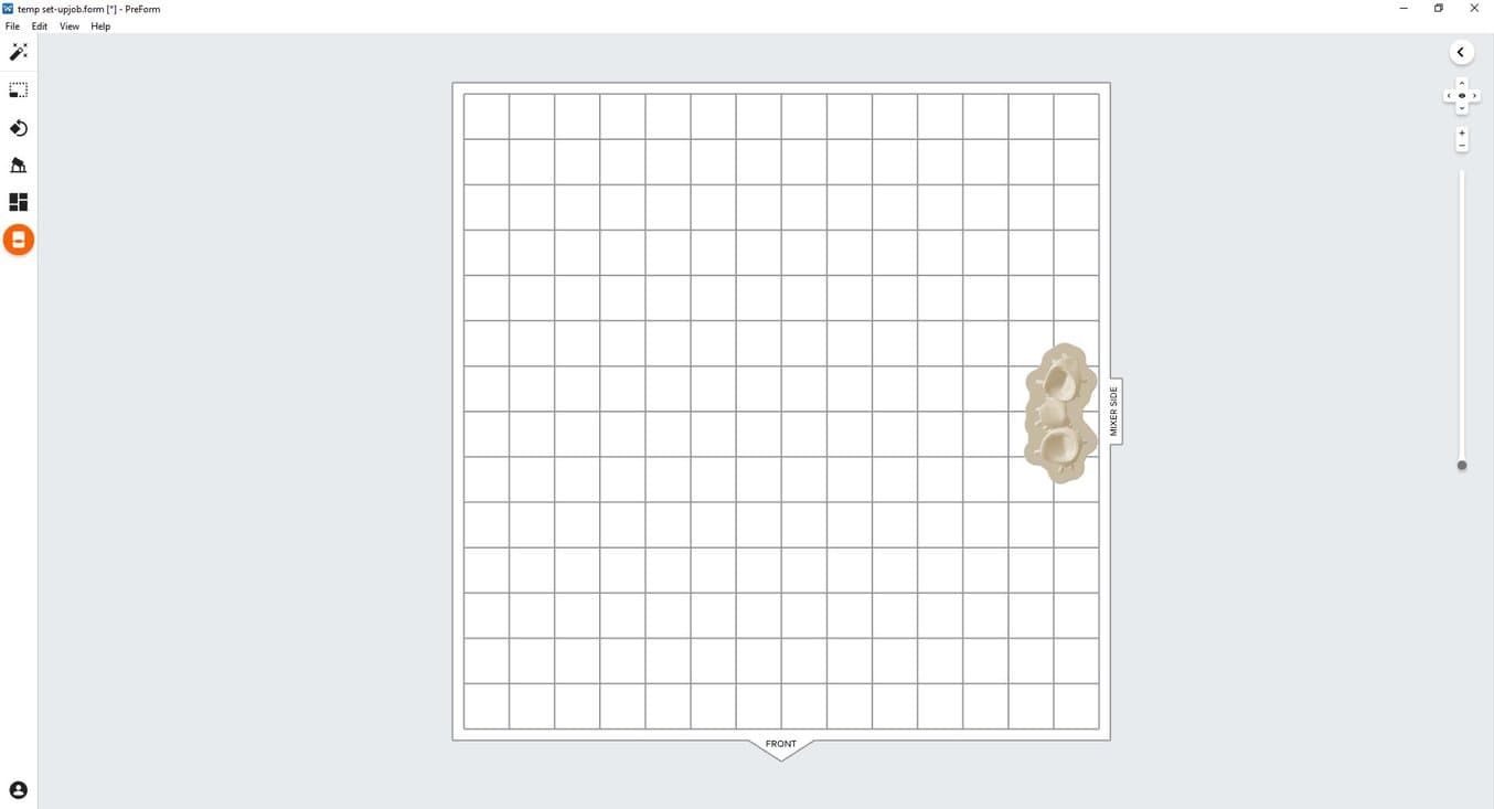

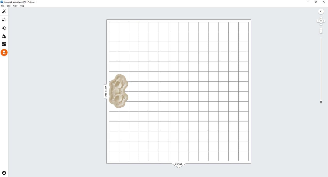

Impression accélérée sur la Form 2
Si la vitesse d’impression la plus rapide est nécessaire, placez les pièces côté racloir dans le volume d’impression affiché dans PreForm.
Impression accélérée sur la Form 3B

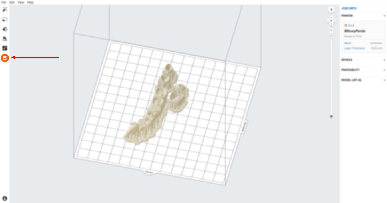

3.6 Transfert de la tâche d’impression vers l’imprimante
Envoyez la tâche d’impression à l’imprimante en cliquant sur l’icône d’imprimante orange à gauche de l’écran.
La boîte de dialogue « Print » (Imprimer) apparaît pour vous permettre de choisir l’imprimante.
Cliquez sur le bouton orange « Upload Job » (Charger une impression) pour lancer le transfert de la tâche vers l’imprimante.

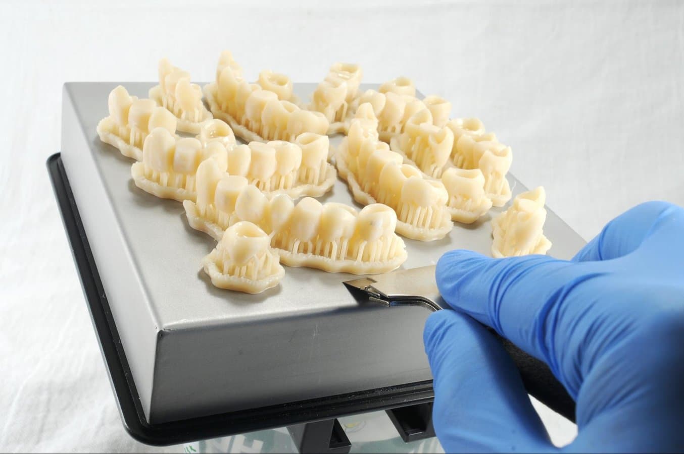

4.1 Retrait des pièces
Calez l’outil de retrait ou la spatule sous la base d’impression et effectuez un mouvement de rotation pour séparer les pièces imprimées de la plateforme de fabrication.

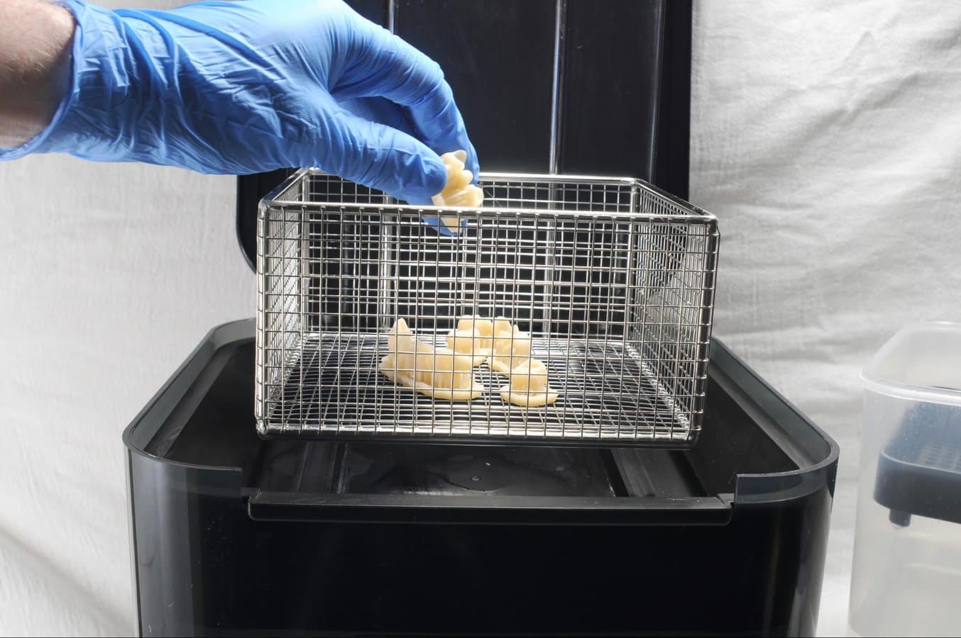

4.2 Lavage
Précautions
  • La phase de lavage de la pièce imprimée avec un solvant doit être effectuée dans un environnement correctement ventilé et avec des masques et des gants de protection appropriés.
  • Si sa date de validité est dépassée ou si elle n’a pas été utilisée, Temporary CB Resin doit être éliminée conformément à la réglementation locale.
  • L’alcool isopropylique doit être éliminé conformément à la réglementation locale.
Placez les restaurations dans une Form Wash remplie d’alcool isopropylique à 99 % et programmez un lavage de 3 minutes.
Assurez-vous que les pièces sont complètement immergées pendant le lavage.
Une durée de lavage plus longue risque de réduire la précision dimensionnelle et les performances de la pièce imprimée au cours du temps.
Utilisez une brosse ou un écouvillon pour retirer les excès de résine et réduire le temps de post-traitement ultérieur.

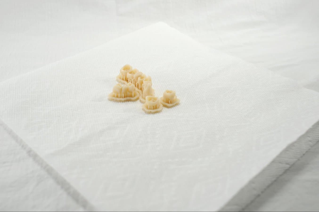

4.3 Séchage des pièces
Laissez les pièces sécher à l’air libre pendant au moins 30 minutes dans une zone bien ventilée.
Les surfaces d’impression des pièces présenteront un aspect blanc et poudreux.

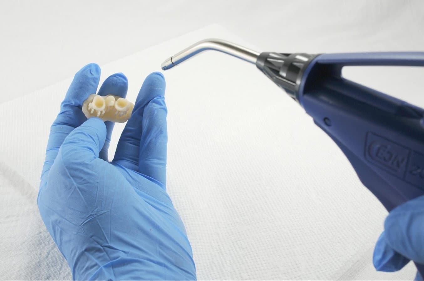

L’air comprimé peut aussi permettre de sécher les pièces.

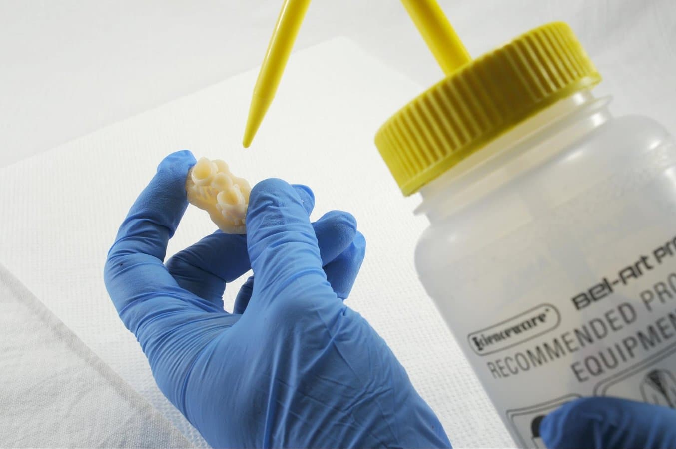

S’il reste la moindre trace de résine non polymérisée après le séchage, utilisez une bouteille à pipette contenant de l’alcool isopropylique propre pour l’enlever, puis recommencez le séchage.

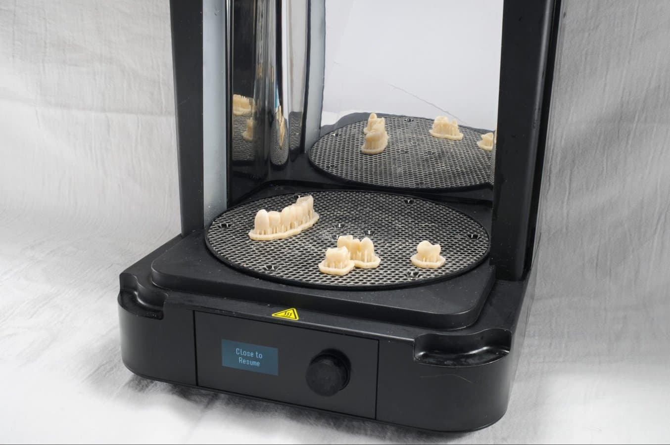

Placez les pièces imprimées avec la base et les supports encore intacts dans la Form Cure, la base vers le bas.
Post-polymérisez les pièces pendant 20 minutes à 60 °C dans une Form Cure.

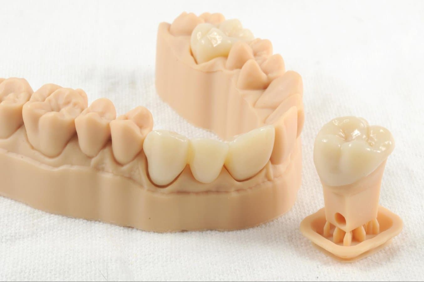

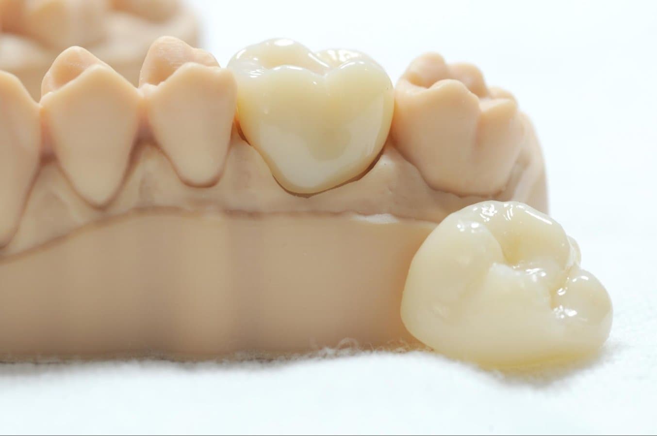

4.5 Finition et polissage
Les pièces post-polymérisées doivent être polies avec une pierre-ponce et un composé de polissage avant leur utilisation.
S’il reste des parties rugueuses laissées par l’élimination des supports, utilisez une fraise au carbure ou autre avant de passer au polissage pour améliorer le confort du patient.
Un rendu glacé peut être obtenu à l’aide de l’équipement et des accessoires habituellement utilisés pour les matériaux acryliques et composites.
Remarque : les brossettes et les disques radiaux en caoutchouc sont idéaux pour le polissage des pièces anatomiques occlusales. Refert Opal-L est très efficace en tant que matériau de polissage.
Évitez de surchauffer les pièces pendant le polissage.
Inspectez à nouveau la restauration. En cas de dommage ou de fissure, jetez-la et recommencez l’impression.
