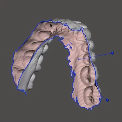

Nettoyage fin du maillage
Pour créer un modèle plus lisse et plus affiné, vous pouvez utiliser les deux méthodes suivantes : Plane Cut (Coupe plane) ou Select and Cut (Sélectionner et couper). Plane Cut (Coupe plane) sert à enlever de grandes parties non affinées en quelques étapes. Select and Cut (Sélectionner et couper) est préférable lorsque les parties à enlever sont plus petites.
Comment utiliser la commande Plane Cut (Coupe plane)
- Faites pivoter le modèle de façon à ce que la face antérieure soit au-dessus, la face postérieure en dessous et l’arête non lissée du scan sur la gauche. Vérifiez que les molaires sont bien alignées.
- Cliquez sur Edit (Modifier)→ Plane Cut (Coupe plane).
- Cliquez et faites glisser pour tracer une ligne verticale le long de l’arête non lissée.
- Vérifiez que la partie du maillage que vous voulez retirer est transparente et que celles à garder sont opaques. Cliquez sur la flèche bleue au milieu du maillage pour changer de côté si vous le souhaitez.
- Cliquez sur Accept (Accepter). La commande va supprimer l’arête sélectionnée.
- Vous pouvez utiliser la méthode Select and Cut (Sélectionner et couper) si vous souhaitez continuer à affiner les modèles.
- Si le modèle vous convient, lissez le bord à l’aide de la commande Select (Sélectionner) → Modify (Modifier) → Smooth Boundary (Lisser limite), puis ajoutez une extrusion avec Select (Sélectionner) → Edit (Modifier) → Extrude (Extruder). Cette étape terminée, vous pouvez exporter le modèle.
Comment utiliser la commande Select and Cut (Sélectionner et couper)
- Repérez la zone à affiner.
- Allez à Select (Sélectionner). Vous verrez l’option Brush Mode (Mode pinceau). Sélectionnez la taille du pinceau dans le menu.
- Juste à côté de la zone du maillage à laquelle vous voulez appliquer le pinceau, cliquez sur la souris en restant appuyé et faites-la glisser pour activer le pinceau. Faites glisser votre pinceau le long de la zone que vous souhaitez supprimer.
- Relâchez le bouton de la souris non loin de l’endroit où le pinceau a été posé. La zone sélectionnée s’affichera en orange.
- Cliquer sur la touche Supprimer du clavier pour l’effacer. Recommencez l’opération pour toutes les zones à supprimer.
- Si le modèle vous convient ainsi, lissez le bord à l’aide de la commande Select (Sélectionner) → Modify (Modifier) → Smooth Boundary (Lisser limite), puis réalisez l’extrusion avec la commande Select (Sélectionner) → Edit (Modifier) → Extrude (Extruder). Vous pouvez maintenant exporter le maillage.
