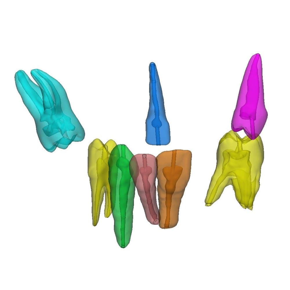

Modèles numériques de dents créés à partir d'images tomographiques (CT).
Alors qu'elle recherchait des options créatives, la docteure Uslu a contacté le revendeur Formlabs Btech pour voir si l'impression 3D pouvait résoudre le problème de la formation pratique à distance. Après avoir reçu sa demande, l'équipe dentaire et médicale de Btech a utilisé le logiciel d'analyse d'images médicales de Materialise, Mimics Innovation Suite, et des images tomographiques (CT) d'une épaisseur de tranche de 0,5 mm prises dans la région de la tête et du cou d'un patient. Grâce à Mimics, ils ont pu isoler les dents individuelles, y compris les racines, effectuer des ajustements et exporter chaque modèle sous forme de fichier 3D.

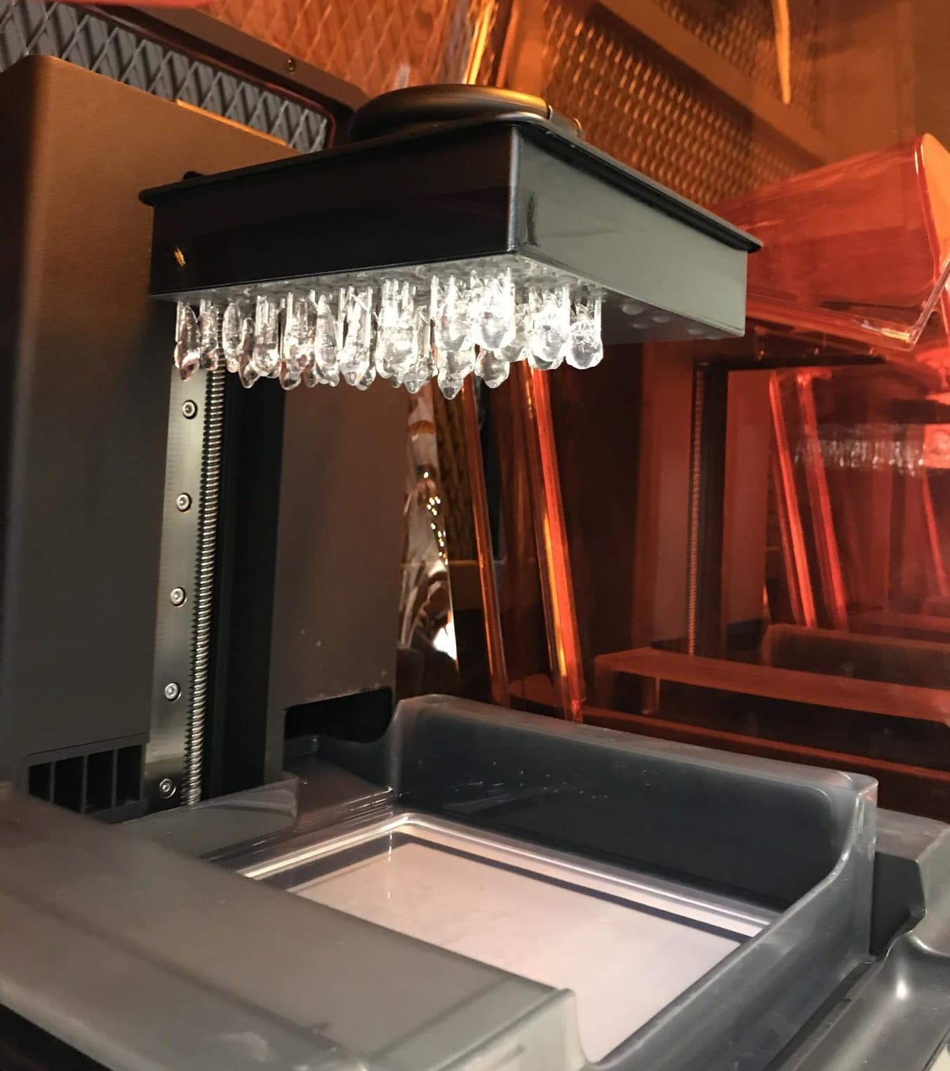

L'équipe de Btech utilise une imprimante 3D dentaire Form 3B et Clear Resin de Formlabs pour produire les modèles.
L'équipe a ensuite importé le premier lot d'essai dans le logiciel de préparation d'impression PreForm et utilisé Clear Resin de Formlabs pour imprimer les modèles de dents.
« La Form 3B de Formlabs est une imprimante 3D parfaite, dotée d'une grande plateforme de fabrication qui nous a permis d'imprimer 80 molaires en 9 heures. Les détails des dents imprimées sont très nets et précis, ce qui nous a permis d'imprimer les dents de démonstration pour les étudiants », a déclaré M. Yosunçığır.
Grâce à sa grande plateforme de fabrication, l'équipe a réussi à imprimer 80 molaires en une seule fois.

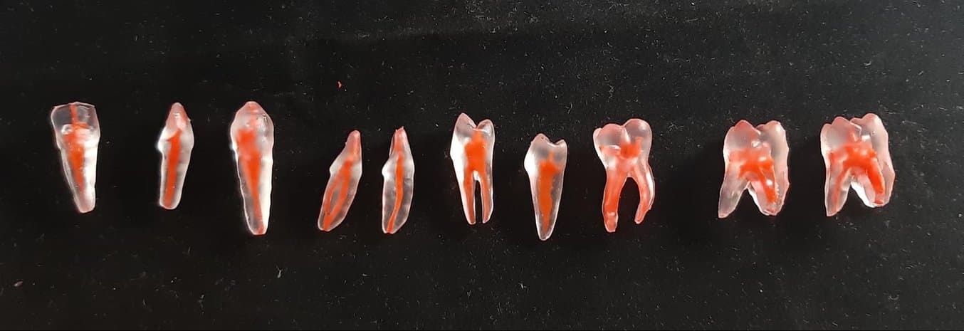

L'équipe de production de Btech a ensuite lavé et post-polymérisé les pièces, retiré les structures de support et peint les canaux radiculaires en rouge pour imiter le tissu pulpeux. La saturation des couleurs a été compliquée par la structure fine des canaux radiculaires, mais l'équipe a réussi à obtenir un aspect optimal grâce à une technique de peinture spéciale qu'elle a mise au point.
L'équipe a développé différents types de modèles anatomiques pour les canines, les molaires supérieures et inférieures, ainsi que divers types de canaux, incluant par exemple deux canaux dans une racine.

Quelques-uns des modèles de dents imprimés en 3D et peints à la main (racines simples et multiples) fabriqués par l'équipe de Btech.
