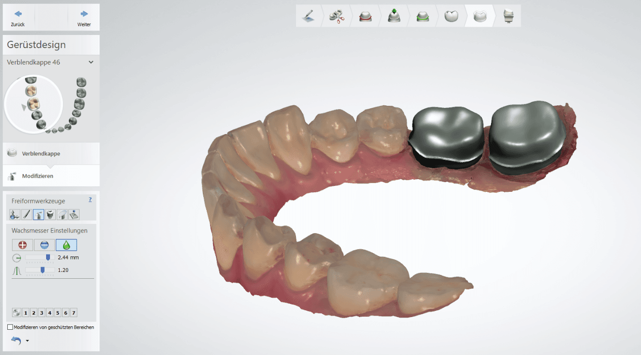

2. Progettazione
Una volta ottenuta la rilevazione digitale, importa i dati della scansione in un software CAD dentistico e progetta le protesi o gli apparecchi richiesti. Seleziona un software che permetta l’esportazione di file STL aperti, così da essere compatibile con PreForm, il software di preparazione alla stampa di Formlabs.
Le operazioni di importazione e progettazione variano a seconda del pacchetto software. Per ulteriore assistenza, contatta il rivenditore o il produttore del software.
2.1 Progettazione di corone e ponti
Progetta corone e ponti utilizzando le impostazioni dei materiali fornite da Formlabs (vedi “Impostazioni CAD materiale”).

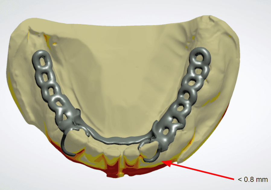

2.2 Progettazione di scheletrati
Per aumentare l’omogeneità e ridurre distorsioni dei modelli 3D stampati, aggiungi una barra di stabilizzazione con un diametro di 2,5 mm.
Quando si progettano ganci più sottili di 0,8 mm, collega i bracci a clip per ottenere risultati più precisi.

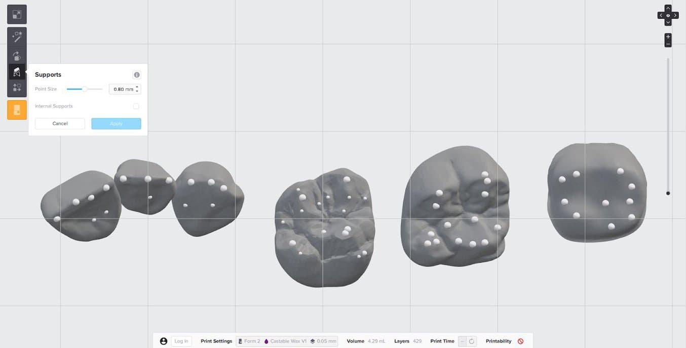

3.3 Orientare le parti per la stampa con supporti
Stampa sempre con supporti. Per risultati ottimali e per ridurre al minimo gli sforzi di post-stampa, segui le buone pratiche riportate di seguito.
3.3.1 Ponti e corone
Posiziona i modelli di corone e ponti con i margini o le aree di giunzione rivolti verso l'alto. In questo modo eviterai di posizionare i supporti sulla parte più cruciale della protesi.
Per i modelli di corone complete e ponti, i punti di contatto dei supporti vanno posizionati sul bordo delle cuspidi, non sulle zone di contatto della corona.
Controlla sempre il margine e l’aspetto interno della protesi per confermare che i supporti non sono stati generati in quelle aree critiche. Se sono necessari degli altri supporti, aggiungili manualmente dove appropriato.

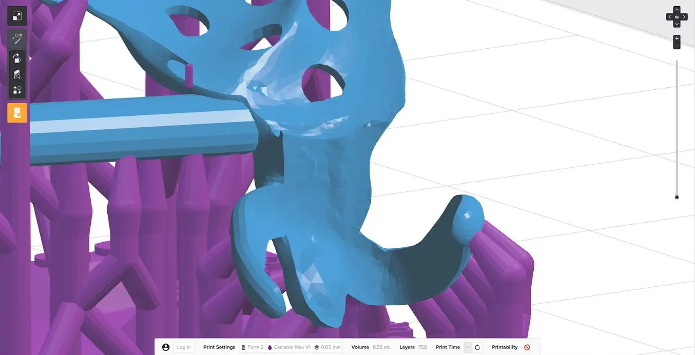

3.3.2 Scheletrati
Posiziona lo scheletrato con le superfici a intaglio rivolte verso l’alto. Per rimuovere e posizionare manualmente i supporti dove desideri, fai clic su “Edit All” (Modifica tutto) nel menu “Supports” (Supporti). Posiziona i supporti sulla superficie esterna dei ganci.
Evita di posizionare i supporti sulle superfici che verranno a contatto con i denti del paziente o su altre parti importanti dello scheletrato.
Sostieni ciascun gancio con 4-5 supporti distribuiti equamente per la lunghezza del gancio.

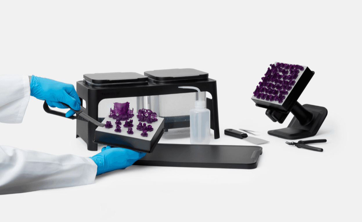

4.1 Lavare le parti
Se utilizzi un sistema di lavaggio automatico Form Wash, lascia le parti stampate sulla piattaforma di stampa. Allinea il bordo superiore della piattaforma di stampa rispetto ai bracci dell'attacco della piattaforma su Form Wash, quindi inseriscila a fondo, fino a toccare la parte retrostante. Lava le parti con alcool isopropilico (IPA) con concentrazioni di 90% o più (è consigliabile 99%). Imposta Form Wash per 15 minuti e avvia il ciclo di lavaggio.
Se utilizzi un Finish Kit, rimuovi con cautela le parti dalla piattaforma di stampa una volta completata la stampa. Inserisci saldamente il raschietto incluso nella smussatura della base di supporto, quindi ruota delicatamente il raschietto da un lato all’altro. Sciacqua le parti in due cestelli di alcool isopropilico, con un bagno iniziale di 10 minuti e un secondo bagno di 5 minuti. È consigliabile utilizzare alcool isopropilico (IPA) con concentrazioni di 99% o più, ma concentrazioni di 90% o più funzioneranno comunque.
AVVISO:
Il lavaggio di parti in Castable Wax macchierà di viola l’alcool isopropilico ed eventuali parti lavate in futuro. Per evitare di macchiare le parti stampate con altre resine, lava le parti in Castable Wax in un Form Wash o Finish Kit dedicato.
Lascia asciugare bene all’aria oppure usa dell’aria compressa per soffiare via l’alcool isopropilico (IPA) dalle superfici delle parti. Ispeziona le parti da vicino per assicurarti che tutta la resina non fotopolimerizzata sia stata rimossa. Ripeti il lavaggio, se necessario. Lascia che i modelli siano completamente asciutti prima di utilizzarli.

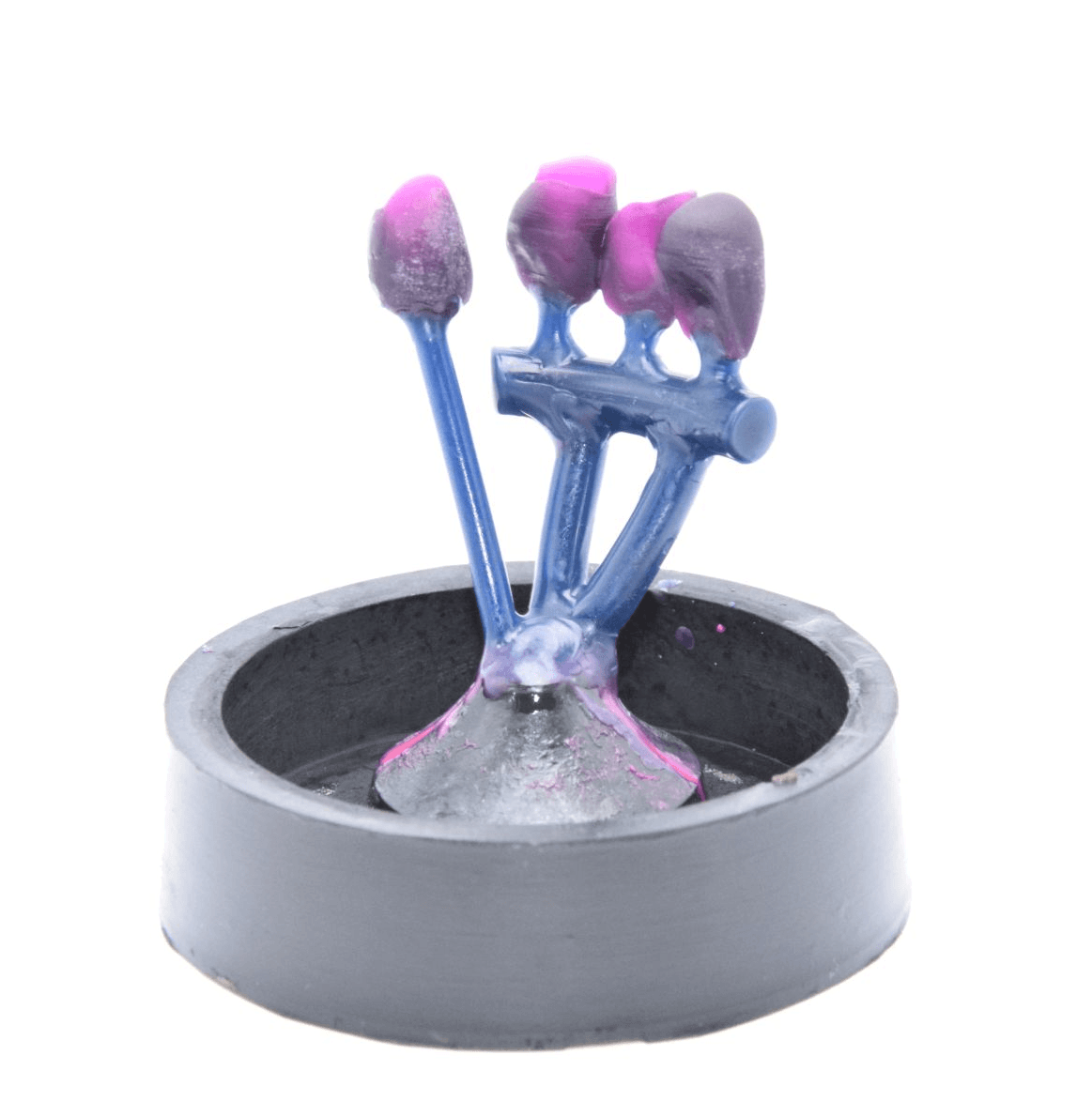

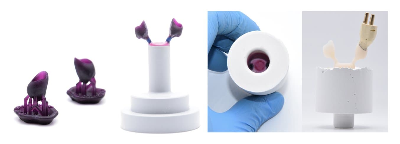

5.1 Buone pratiche per impostare lo stampo di rivestimento
Ponti e corone:
Crea una protesi parziale
Ceramica a pressione
Quanto progetti i canali di colata di modelli in ceramica pressata tieni conto di quanto segue:
- Corone e ponti sono realizzati direttamente con un filo di cera di 2,5-3 mm (senza angoli o bordi) con un angolo compreso tra 45 a 60° rispetto alla cavità dello stampo.
- Posiziona i canali di colata sull’area più spessa del modello. Per le corone, si tratta di solito del bordo delle cuspidi. I ponti dovrebbero avere un canale di colata su ogni pilastro e corona della protesi (non collegare un canale di colata a un connettore del ponte).
- Il canale di colata dovrebbe avere una lunghezza compresa tra 4 e 8 mm e la lunghezza totale, incluso l’oggetto da pressare, non dovrebbe superare i 16 mm.
- La distanza dalla parete dell’anello in silicone deve essere di almeno 10 mm.

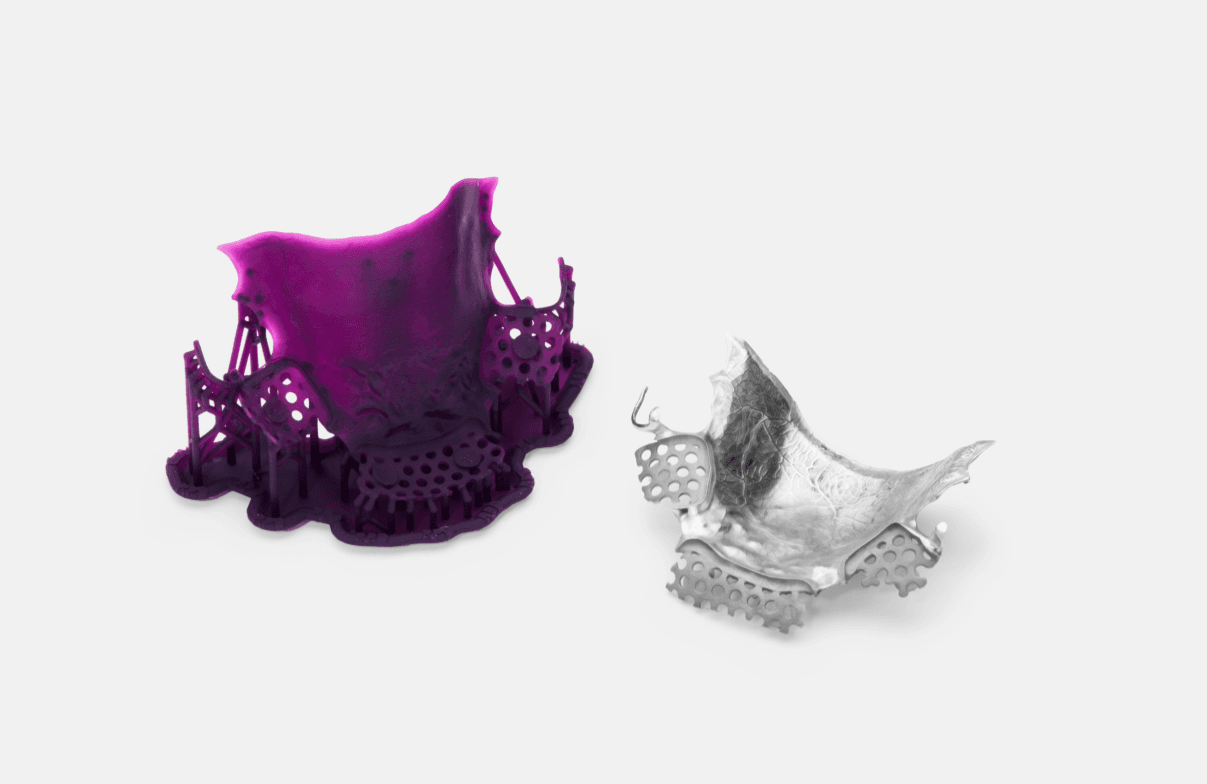

7. Processo di fusione o pressatura
Per ottenere un processo di fusione o pressatura di successo, osserva le specifiche del produttore, in particolare per quanto riguarda l’adeguamento della temperatura di preriscaldamento e fusione o pressatura in base alla lega.
Avviso:
Castable Wax è il 21% più pesante della cera standard.
Per calcolare la quantità ottimale di materiale da utilizzare per la fusione o pressatura, utilizza la seguente formula:
(Peso cera standard) x 1,21 = Peso massimo di Castable Wax
Ad esempio, se per la tua lega o ceramica è consigliabile un lingotto per 0,75 g di cera standard, il peso corretto per un lingotto di Castable Wax sarebbe 0,91 g.
