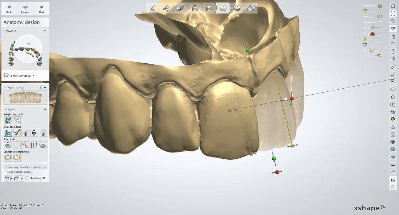

Importa il file digitale dell’anatomia del paziente all’interno del software per la progettazione e inizia a creare il dispositivo.
Adatta il workflow a seconda del tuo software. Segui i seguenti consigli per progettare dispositivi, restauri o ponti.

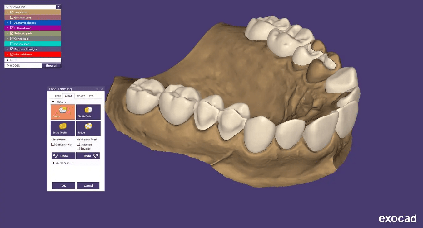

Impostazioni di exocad
Impostazioni di EXOCAD
  • Gap: 0,06 mm
  • Dal margine: 1 mm
  • Distanziamento addizionale:
    • Assiale: 0,01 mm
    • Radiale: 0,01 mm
  • Bordo
    • Orizzontale: 0,15 mm
    • Ad angolo: 0 mm
    • Angolo:
    • Verticale: 0 mm
    • Sotto il margine: 0 mm
  • Advanced (Avanzato):
    • Fresatura anticipata: disattivata

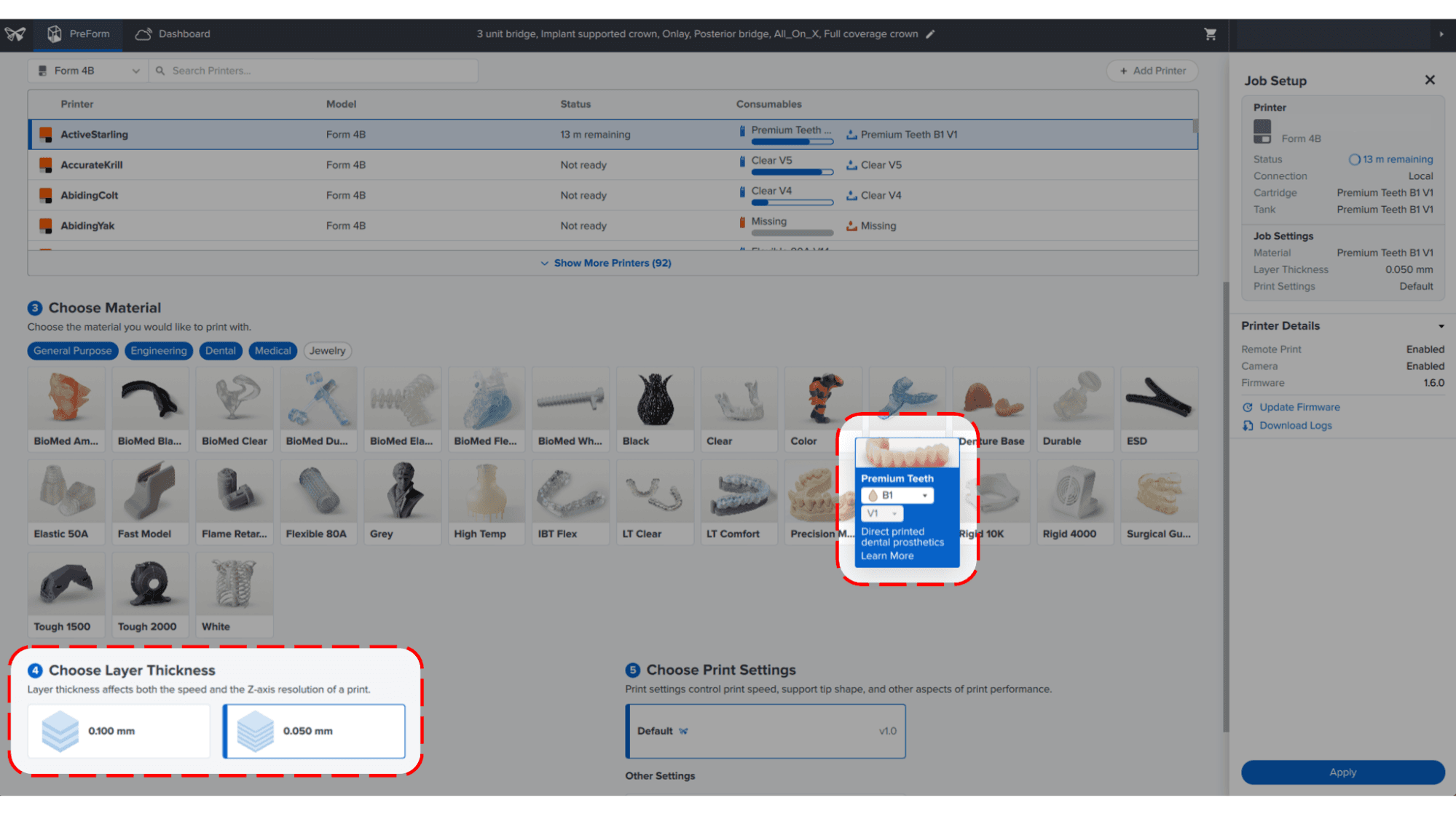

3.2 Scelta del materiale e dello spessore dello strato
Seleziona il materiale per la stampa cliccando sul riquadro della stampante nel menu Job Setup (Impostazione progetto) a destra.
Posiziona e seleziona la Premium Teeth Resin nel selezionatore di materiali. Seleziona la tonalità.
Per le arcate complete provvisorie su impianti per carico immediate, le unità singole o i ponti provvisori, si consiglia di selezionare un'impostazione di spessore dello strato di 50 μm per ottenere la massima precisione. Per velocizzare la stampa, puoi selezionare 100 μm.

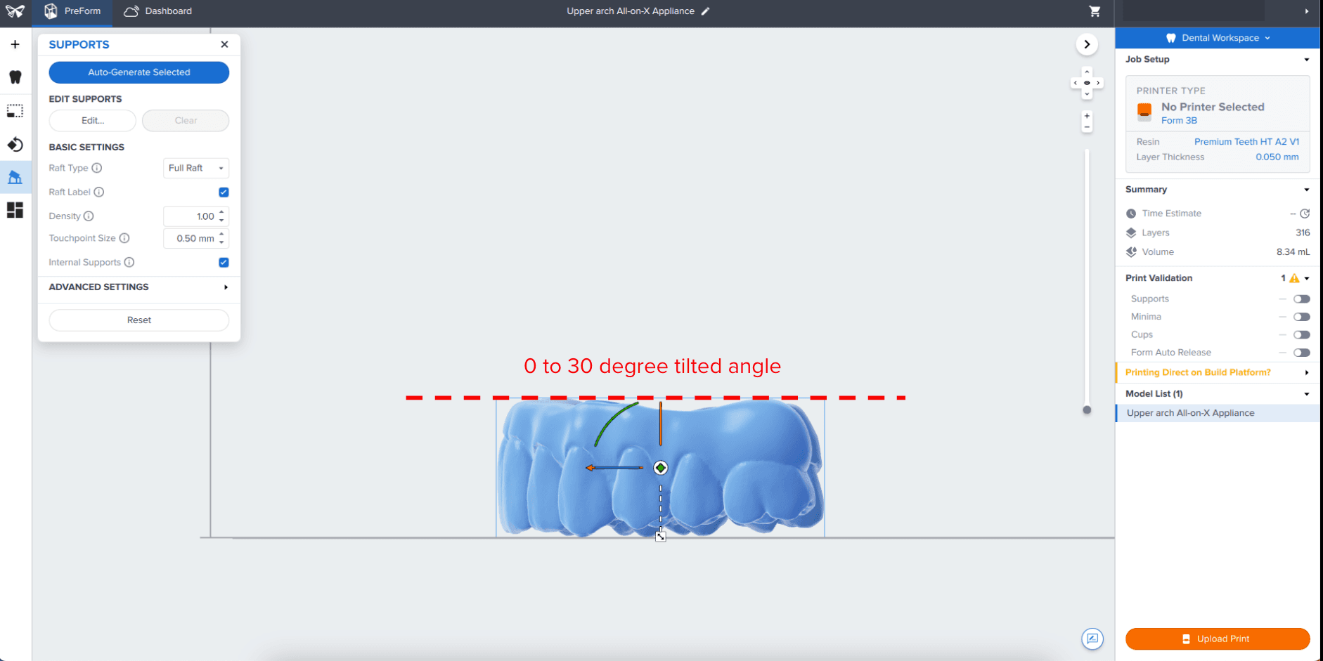

3.3.1 Arcate complete per carico immediato su impianti
Posiziona il dispositivo a un angolo compreso tra 0° e 30°, con i denti anteriori più vicini alla piattaforma di stampa. Assicurati che la superficie occlusale sia rivolta verso la piattaforma di stampa e che la superficie a intaglio sia rivolta verso l'esterno. Cerca di allineare le geometrie degli impianti il più possibile all'asse Z per ottenere un'accuratezza ottimale.
PreForm di Formlabs

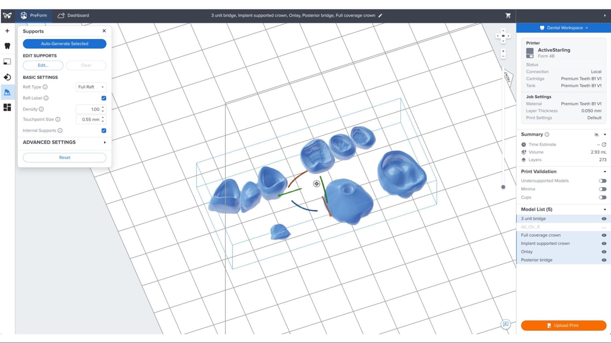

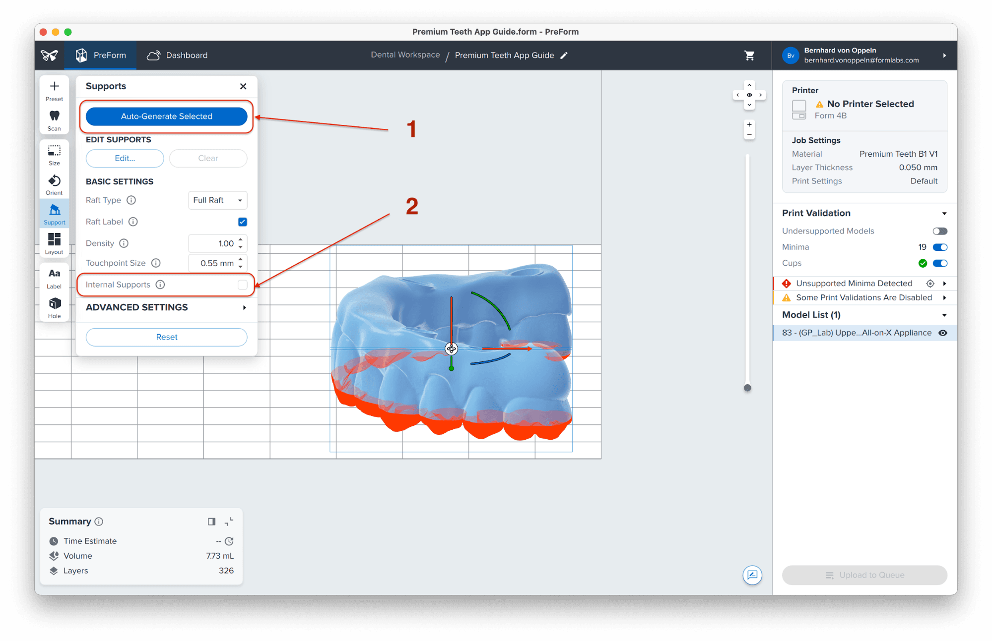

3.4 Generazione delle strutture di supporto
Nota: usa sempre una base completa per garantire una precisione e una stabilità ottimali e per facilitare la rimozione della parte dalla piattaforma di stampa.
3.4.1 Generazione automatica di supporti
Apri lo strumento per i Supporti sul lato sinistro di PreForm e rimuovi la spunta a Supporti interni (2). Clicca sul tasto "Auto-Generate Selected" (Genera automaticamente selezione) o "Auto-Generate All" (Genera tutto automaticamente) (1). PreForm evidenzierà in rosso le aree che richiedono supporti aggiuntivi.
PreForm di Formlabs
Nota: le impostazioni predefinite dei supporti sono ottimizzate per ottenere la migliore aderenza dei ponti con un'ampia spaziatura. Per i casi più semplici, puoi ridurre la densità dei supporti e le dimensioni dei punti di contatto in base alle tue necessità.

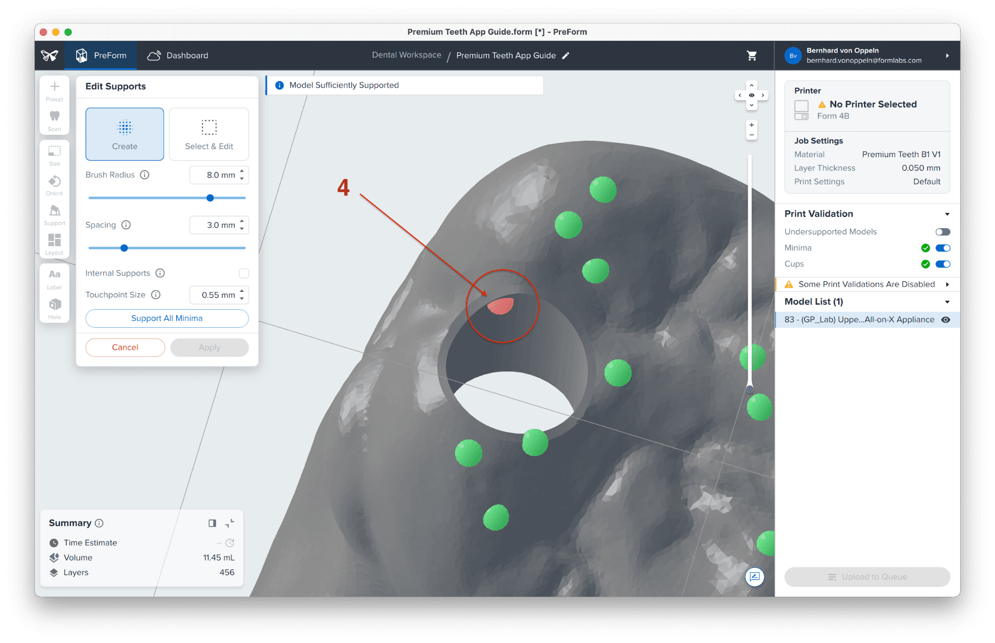

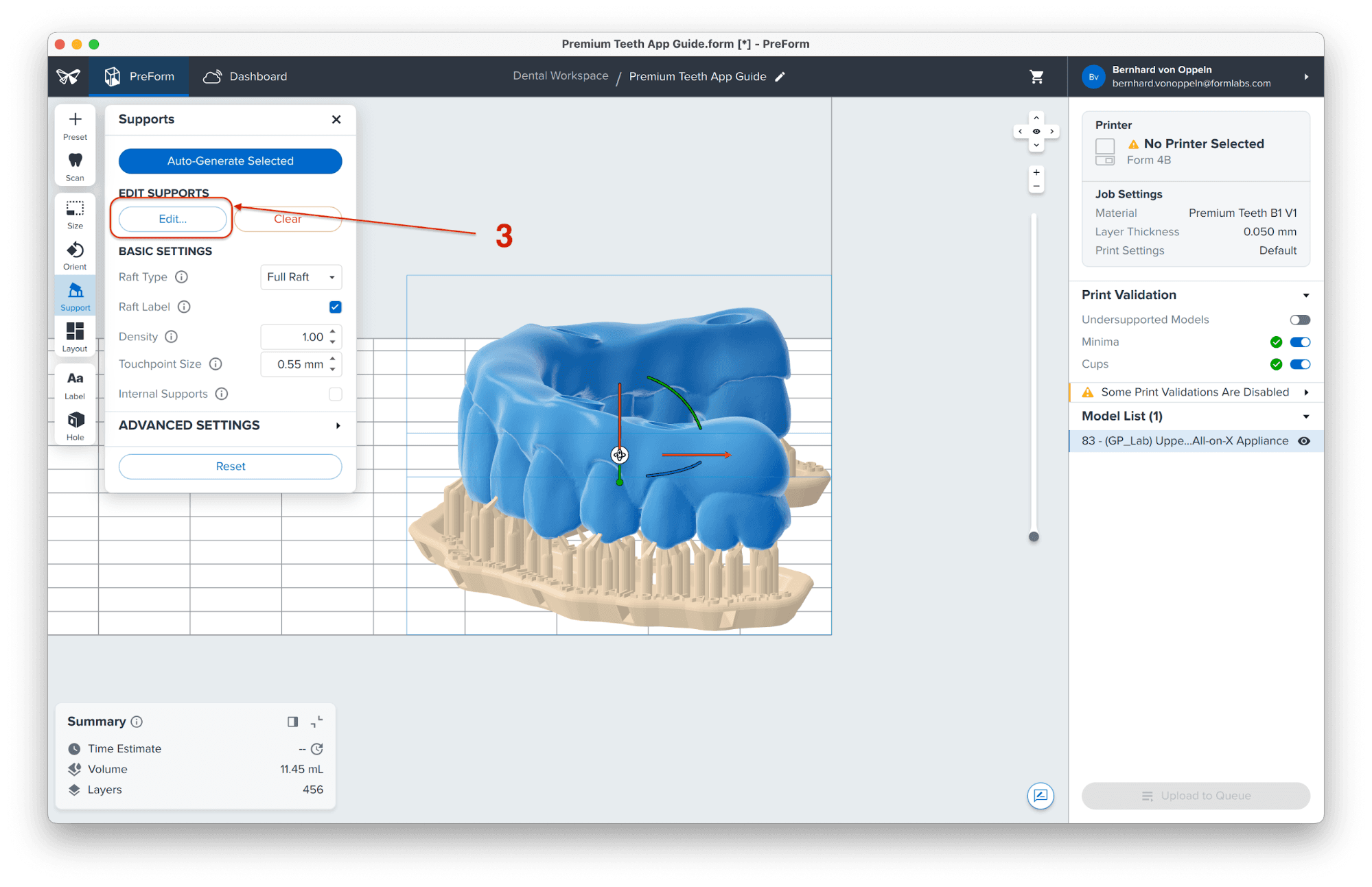

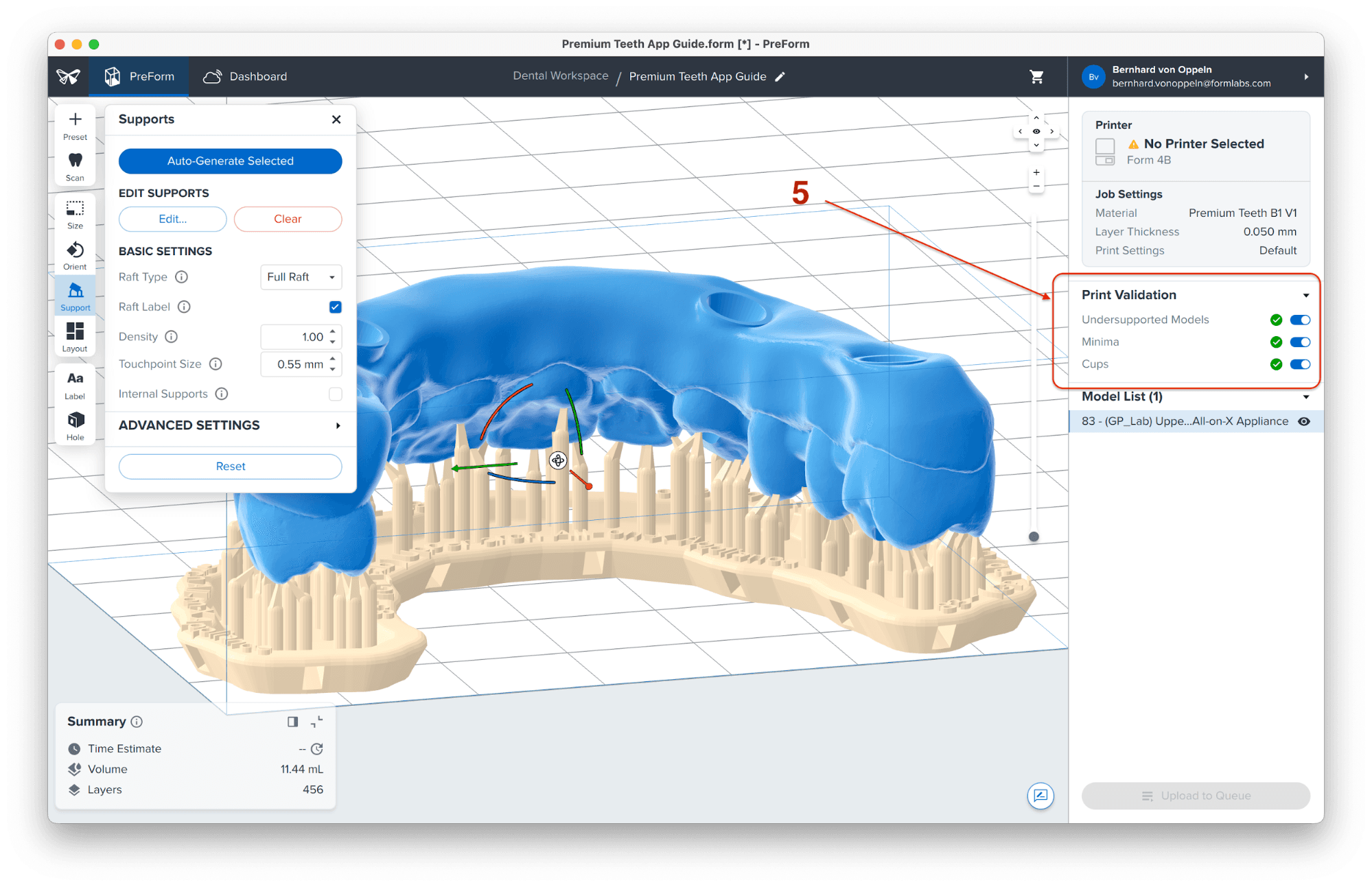

3.4.2 Modifica manuale dei supporti
Una volta generati i supporti, verificane la posizione. Se un punto di supporto si trova in una posizione indesiderata, ad esempio in aree di intaglio, punti di contatto o geometrie di connessione, puoi modificare la posizione cliccando sul tasto Edit (Modifica)... (3) nel menu Supporti.
PreForm di Formlabs
PreForm di Formlabs
Clicca sulla sfera corrispondente al punto di contatto di un supporto per rimuoverlo. Clicca sulle aree prive di supporti per aggiungere punti di contatto (4).
Nella barra del menu Job Setup (Impostazione progetto), sul lato destro dello schermo, assicurati che vicino a Print Validation (Convalida della stampa) sia presente un'icona verde con un pollice alzato (5).
PreForm di Formlabs
Nota: quando aggiungi o modifichi i supporti, clicca il tasto Printability (Stampabilità) e attiva l’opzione Show Minima (Mostra parti minime isolate). La funzione Printability ti permette di aggiungere soltanto la quantità necessaria di supporti, al fine di ridurre i tempi di post-elaborazione.

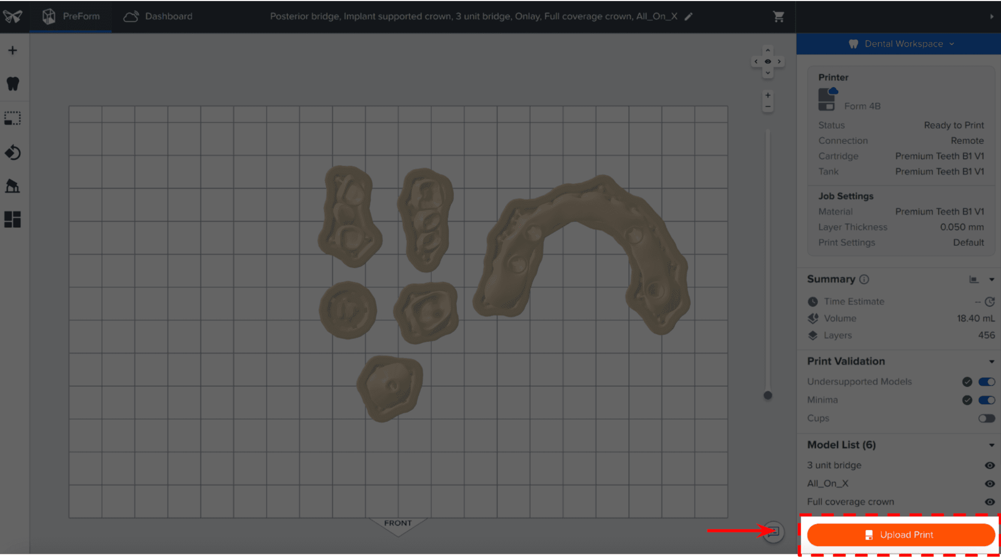

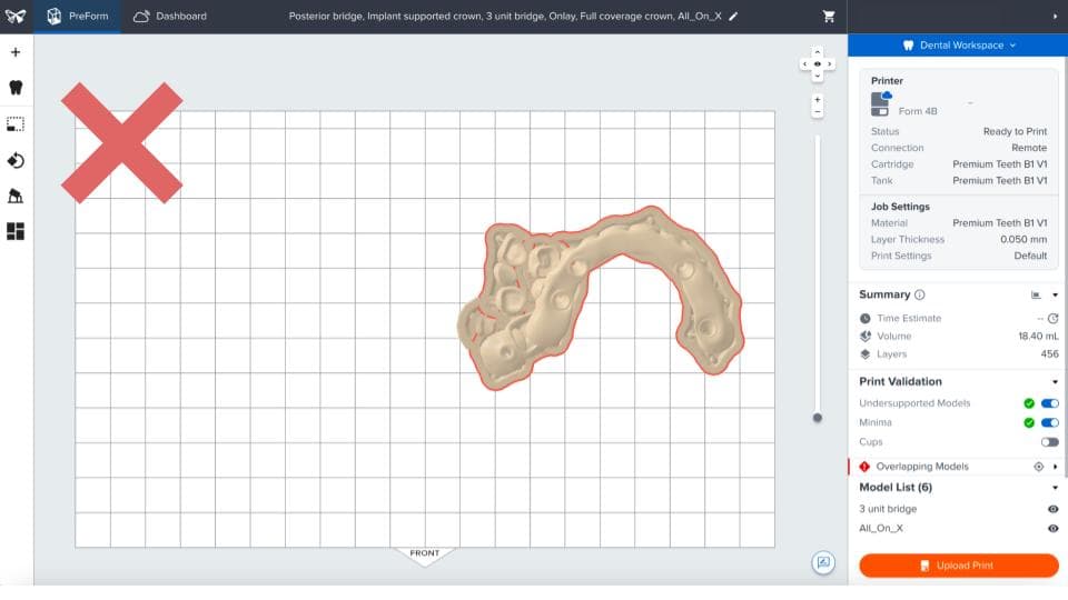

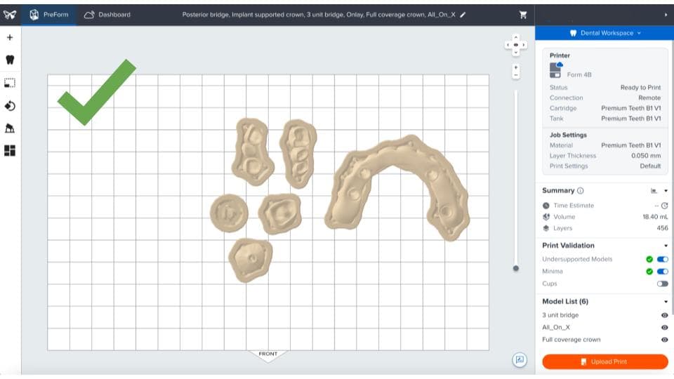

3.5 Layout di stampa
Assicurati che le parti non si sovrappongano l'una all'altra. Le parti sovrapposte saranno evidenziate in rosso.
Scopri qui come spostare e ruotare le parti in PreForm. Puoi utilizzare la funzione di layout automatico di PreForm per ottenere facilmente un'impostazione di stampa ideale. Guarda il tutorial qui.
PreForm di Formlabs
PreForm di Formlabs
Nota: evita di sovrapporre le parti.
Una volta completato il layout, il lavoro è pronto per essere inviato alla stampante.

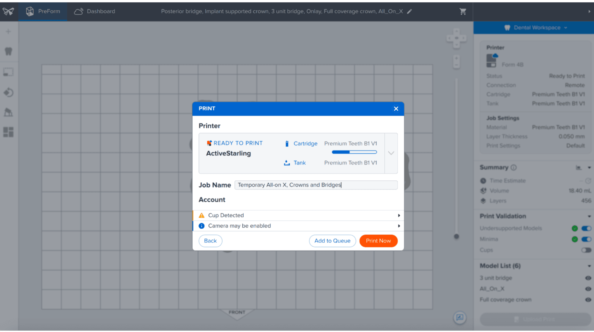

3.6 Invio del lavoro alla stampante
Per inviare il progetto alla stampante, clicca sull'icona arancione con la stampante sul lato destro della schermata.
PreForm di Formlabs
Si aprirà la finestra di dialogo Print (Stampa), all'interno della quale potrai cambiare la stampante a cui inviare il lavoro (vedi 1), rinominare il progetto e inviarlo alla stampante usando il tasto Upload Job (Carica progetto) (vedi 2).
PreForm di Formlabs

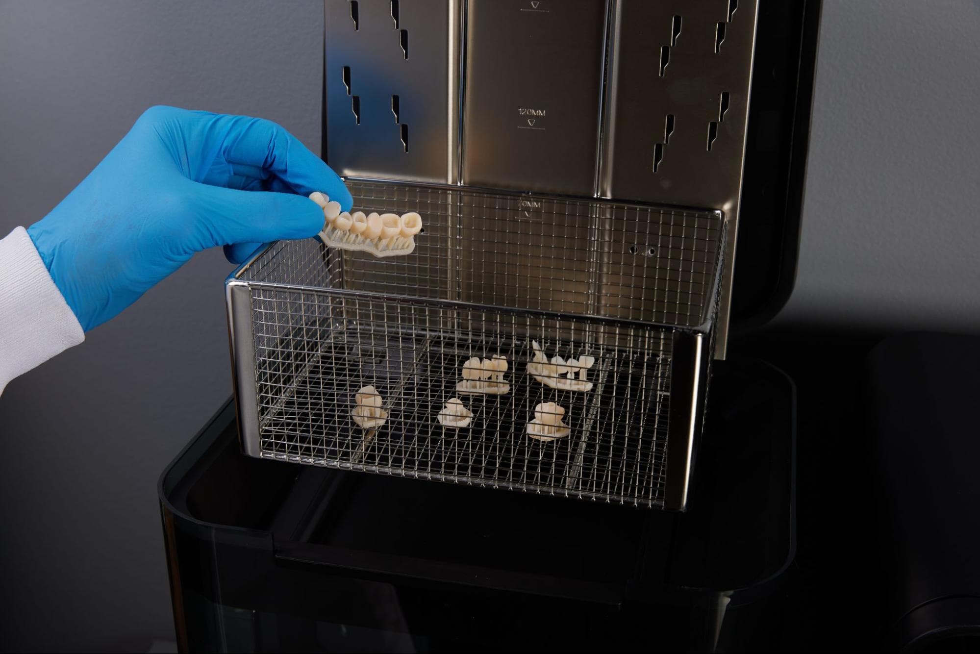

4.1 Rimozione delle parti
Rimuovi le parti stampate dalla piattaforma di stampa usando lo strumento di rimozione fornito da Formlabs o usando le maniglie di rilascio della Build Platform 2 o della Build Platform Flex. In alternativa, puoi lavare le parti sulla piattaforma di stampa utilizzando la Form Wash, inserendo la piattaforma di stampa direttamente nella Form Wash.
Usa i bracci regolabili della Form Wash (2nd Generation) per adattarla alle diverse piattaforme di stampa.

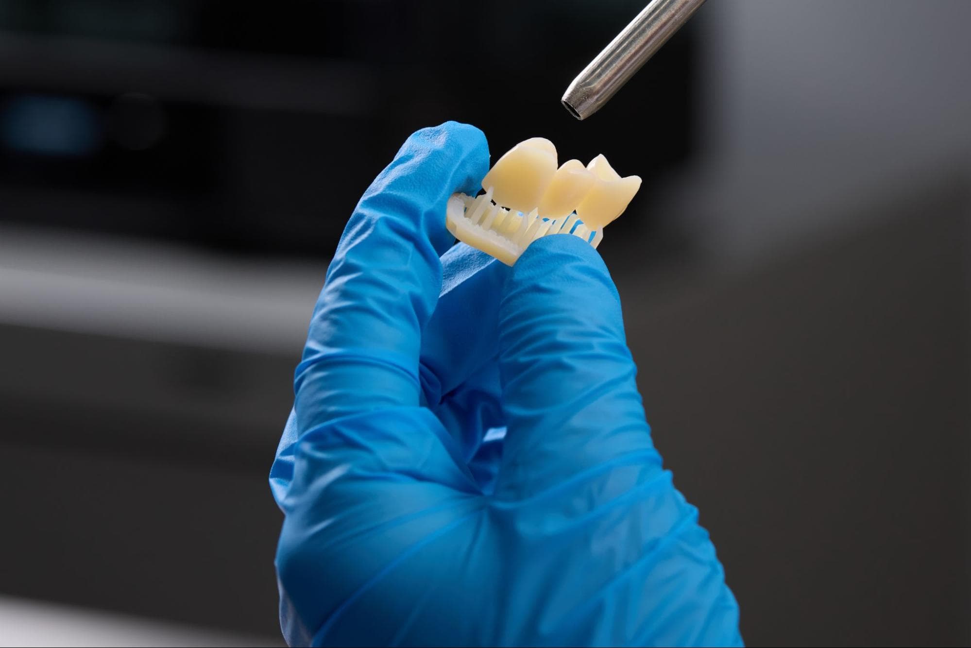

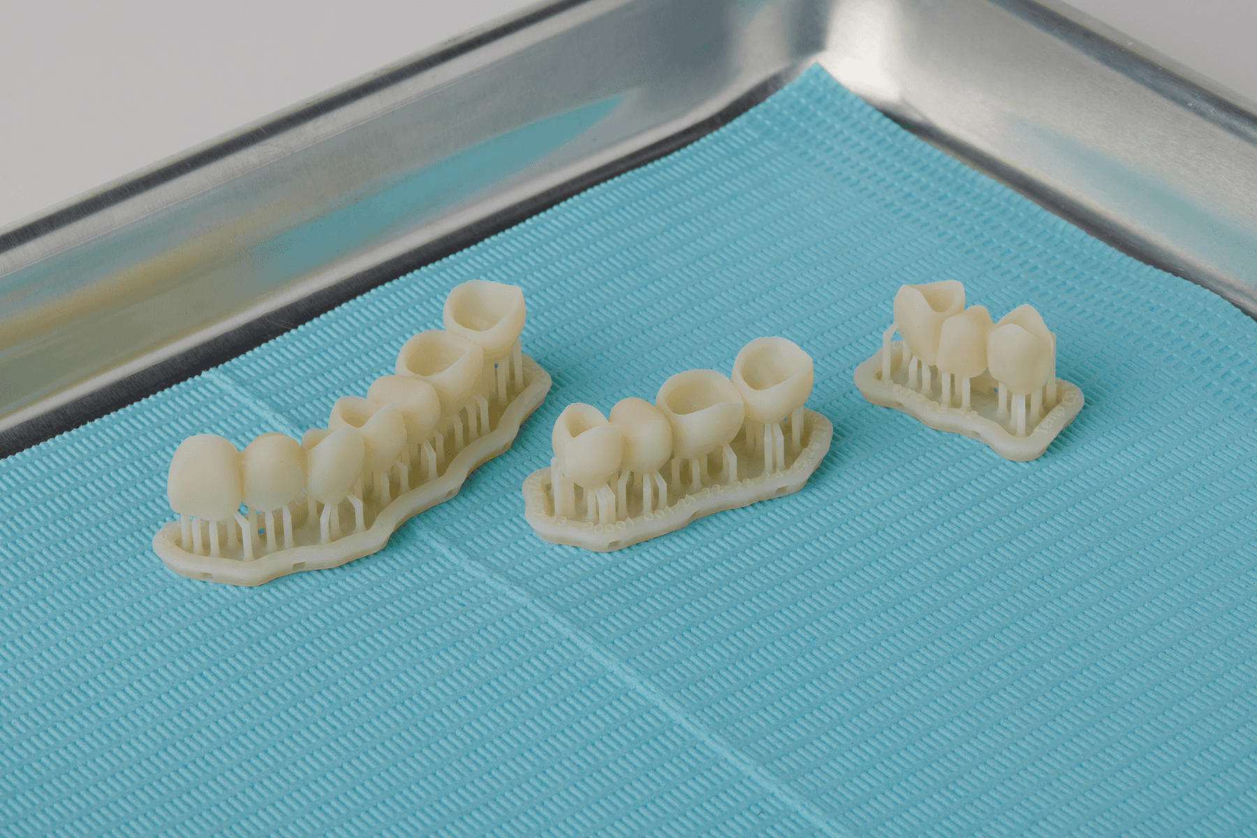

4.3 Asciugatura
Rimuovi le parti dall'alcool isopropilico e lasciale asciugare a temperatura ambiente per almeno 30 minuti in un ambiente adeguatamente ventilato.
Parti dentali stampate in 3D da Formlabs
Ispeziona le parti stampate e assicurati che siano pulite e asciutte. Prima di passare alle fasi successive, accertati che sulla superficie non sia rimasto alcun residuo di alcool, resina liquida in eccesso o frammenti residui.

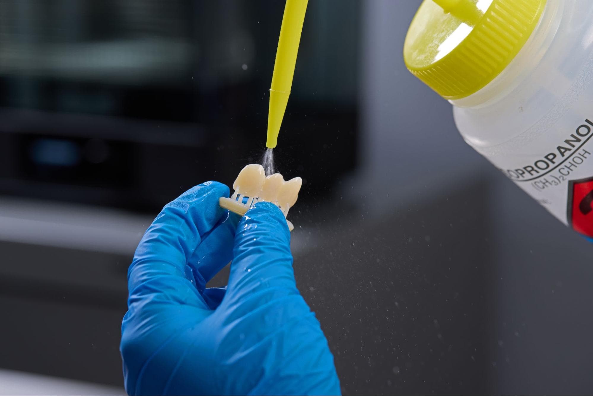

Se dopo l'asciugatura ci sono ancora residui di resina non polimerizzata, usa una bottiglia contagocce riempita con alcool isopropilico pulito per rimuoverli e lascia asciugare nuovamente le parti all'aria. L'uso dell'aria compressa consente un'ispezione rapida.
L'aria compressa favorisce l'asciugatura delle parti per un'ispezione più rapida della resina residua. Ad ogni modo, fai poi asciugare le parti su un piano per 15 minuti.
Asciugatura delle parti stampate in 3D da Formlabs
Consiglio: asciuga immediatamente le parti con il phon dopo averle rimosse dall'alcool isopropilico per evitare che la resina disciolta si depositi sulla parte.
Nota: i tempi di asciugatura possono variare a seconda del design delle parti e delle condizioni ambientali.

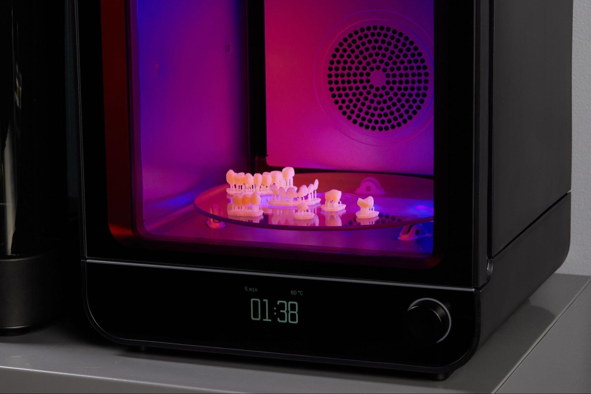

4.4 Polimerizzazione post-stampa finale
Form Cure di Formlabs
A questo punto il dispositivo è pronto per la polimerizzazione post-stampa finale. Le parti stampate devono essere polimerizzate mediante un'unità di polimerizzazione convalidata da Formlabs (Form Cure, Form Cure L o Fast Cure). Con la base e i supporti ancora intatti, posiziona le parti stampate nell'unità di polimerizzazione con il lato della base rivolto verso il basso. Esegui la polimerizzazione post-stampa delle parti nell'unità di polimerizzazione convalidata usando le impostazioni indicate nella guida alla produzione
Per garantire la precisione dimensionale e la biocompatibilità, è necessario seguire specifiche istruzioni per la polimerizzazione post-stampa.
Lascia che le unità Form Cure, Form Cure L o Fast Cure si raffreddino fino a temperatura ambiente tra un ciclo di polimerizzazione e il successivo.
4.5 Rimozione dei supporti
Una volta completata la polimerizzazione delle parti, rimuovi la base e i supporti dal dispositivo. Non strappare i supporti per evitare di scheggiarli. Usa un manipolo odontoiatrico a bassa velocità, un disco di taglio o altri strumenti di finitura appropriati.
Dopodiché, ispeziona il dispositivo. Scartalo e ristampalo se riscontri crepe o danni.
Nota: strappare i supporti può essere più veloce, ma potrebbe provocare la formazione di cavità nella parte o anche danneggiarla. Consigliamo di tagliare i supporti uno ad uno.
Controlla l'aderenza della parte stampata e, se necessario, rifinisci e sagoma utilizzando un manipolo odontoiatrico e lime rotanti in carburo.
Rimozione dei supporti di Formlabs

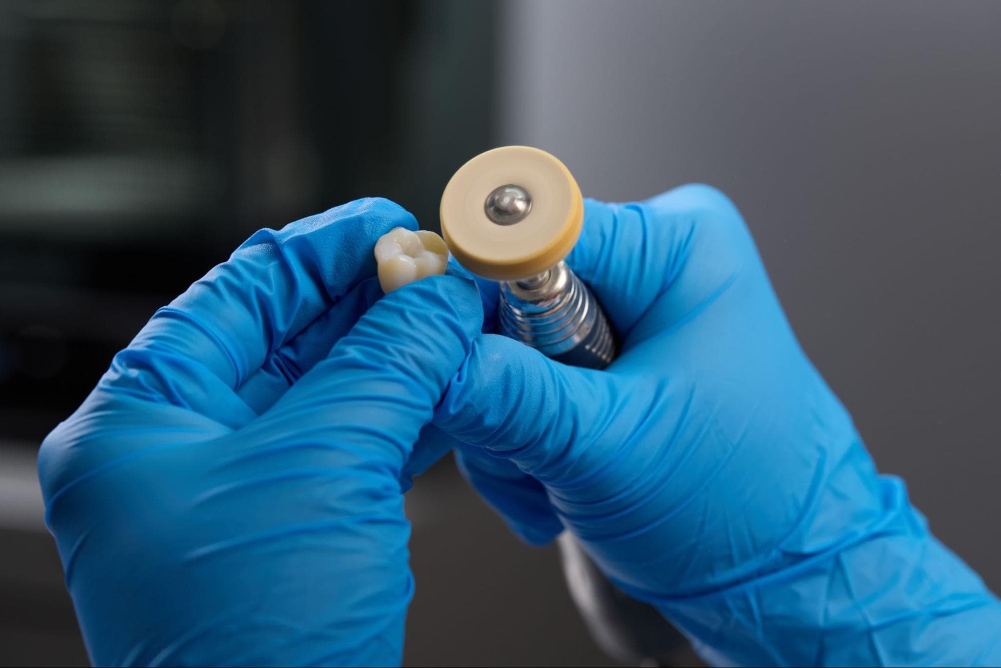

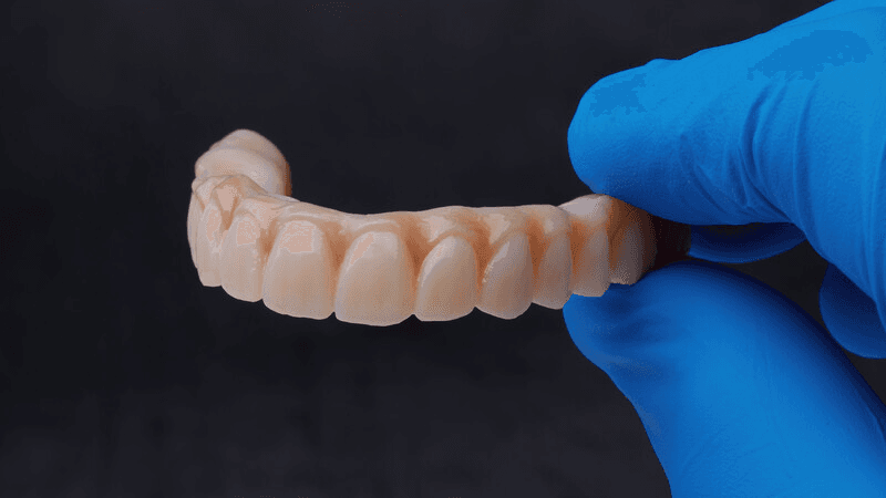

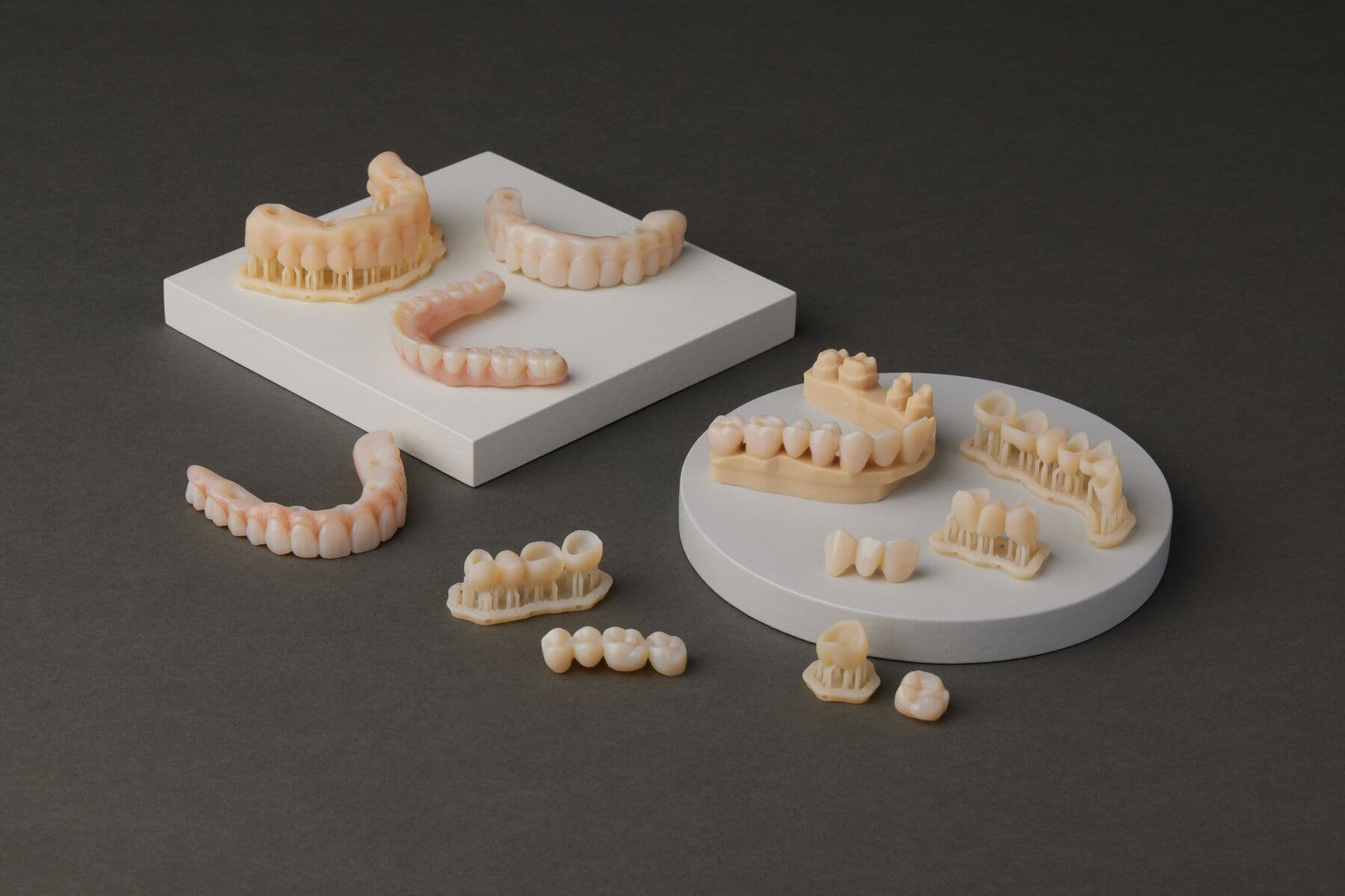

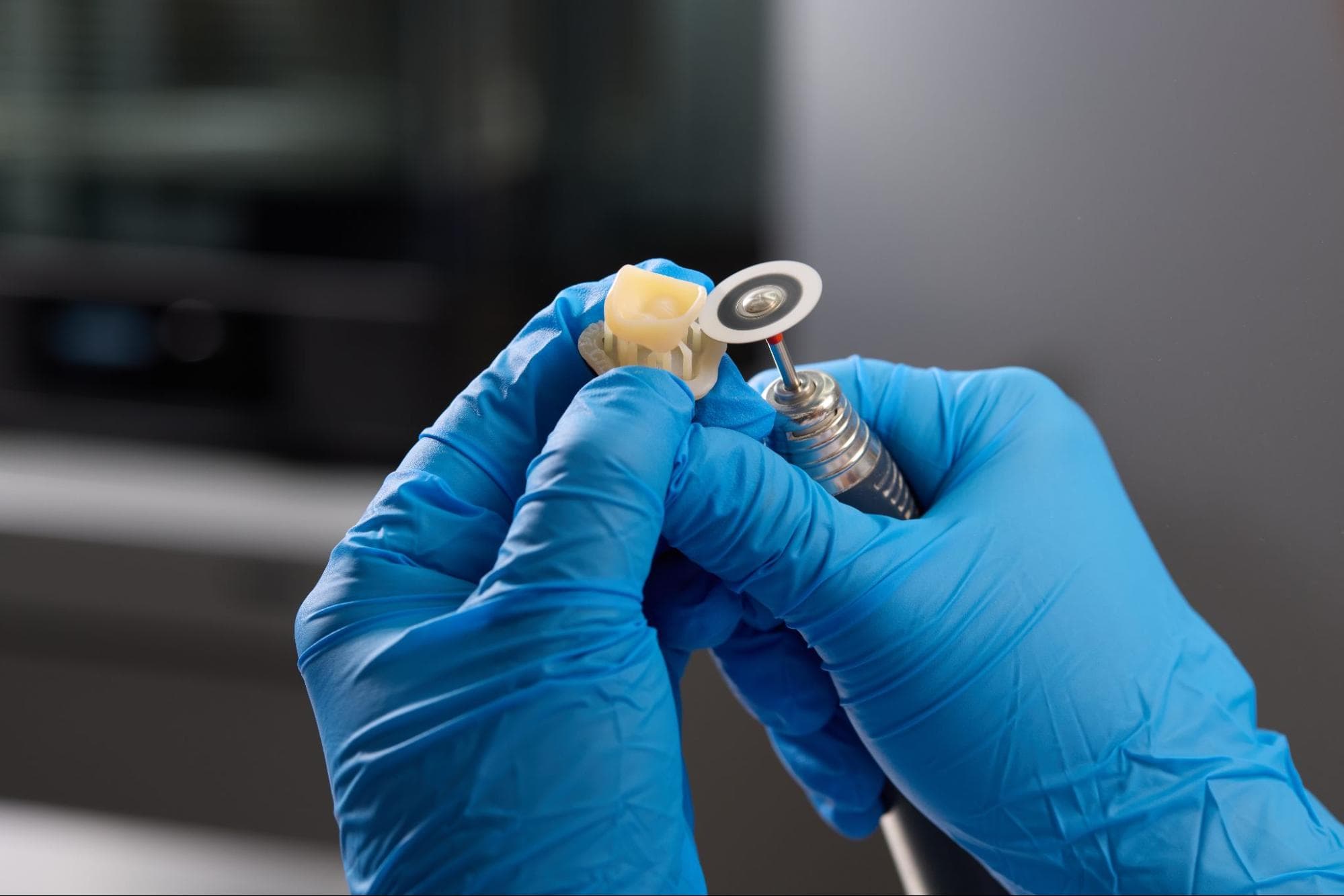

4.6 Finitura
Le parti sottoposte a polimerizzazione post-stampa devono essere lucidate o smaltate prima dell'uso.
Con gli strumenti e i materiali tradizionalmente usati per lucidare l'acrilico e i compositi è possibile ottenere un'elevata lucentezza.
Finitura
Ad esempio, lucida il dispositivo a bassa velocità utilizzando un disco di tessuto su un tornio con pomice. Termina la lucidatura ad alta velocità con una pasta lucidante.
Sciacqua con acqua o pulisci a vapore.
Consiglio: un pulitore a vapore può pulire efficacemente le parti lucidate, ma potrebbe ridurne leggermente la lucentezza a causa delle sostanze inorganiche presenti nel vapore. Per ottenere risultati ottimali, ti consigliamo di utilizzare un detergente delicato in acqua calda e un bagno ad ultrasuoni.
È possibile personalizzare ulteriormente il dispositivo utilizzando un composito rosa per la parte gengivale o uno smalto e pigmenti fotopolimerizzabili per la parte dentale (ad esempio GC Optiglaze, VITA Akzent LC, Shofu Lite Art). Segui le istruzioni fornite dall'azienda produttrice del materiale.
Evita di surriscaldare le parti durante la lucidatura.
Ispeziona nuovamente le parti stampate. Scartale e ristampale se rilevi crepe o danni.
