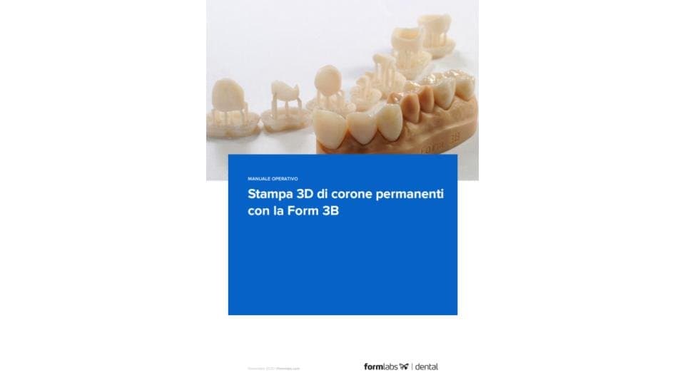

Stampa 3D di corone permanenti con la Form 3B
Questo manuale operativo illustra a odontotecnici e dentisti come stampare in 3D corone e restauri dentali monolitici con contorno completo per utilizzo permanente usando la Permanent Crown Resin di Formlabs. Per conoscere i requisiti assoluti, consulta sempre le istruzioni per l’uso ufficiali incluse nella confezione della resina.
Vuoi salvare questa guida, stamparla o condividerla con i colleghi? Scaricala in PDF.
