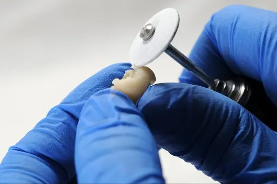

Rimuovi le parti dalla Form Cure, Form Cure V2 o Fast Cure e usa un manipolo e un disco di taglio per rimuovere le parti stampate dai supporti e dalla base. Con la Form Cure, questa operazione deve essere eseguita dopo il primo ciclo di polimerizzazione, come stabilito nelle istruzioni per l'uso.
disco di taglio
Nota:
Per ottenere una finitura superficiale ottimale, si consiglia di evitare l'uso di tronchesine, in quanto possono lasciare delle tacche sulla superficie della parte. Utilizza invece un disco di taglio e delle frese al carburo per un migliore controllo sulla superficie finale.
