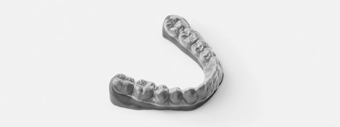

5. Termoformatura
Per creare l'apparecchio, inserisci il modello in una macchina termoformatrice dentale. Inizia a utilizzare le impostazioni consigliate per il tuo apparecchio e il tuo materiale.
5.1 Formatrici sottovuoto e a pressione
Durante il processo di termoformatura, un foglio di plastica viene riscaldato fino a raggiungere una temperatura malleabile, in genere intorno ai 220 °C. Viene poi sigillato sottovuoto o stampato a pressione su un modello. Gli apparecchi per la termoformatura dentale funzionano in due modalità: formatura sottovuoto o a pressione. Entrambi i metodi sono efficaci, ma gli apparecchi a pressione offrono maggiore potenza e affidabilità. Questi apparecchi richiedono l'accesso ad aria compressa pulita.
Nota
Evita di utilizzare fogli per la termoformatura di spessore superiore a 1,5 mm a causa dell'elevata temperatura di esercizio richiesta. I fogli più spessi richiedono più tempo per raffreddarsi sul modello, il che potrebbe causare danni o deformazioni del modello.
