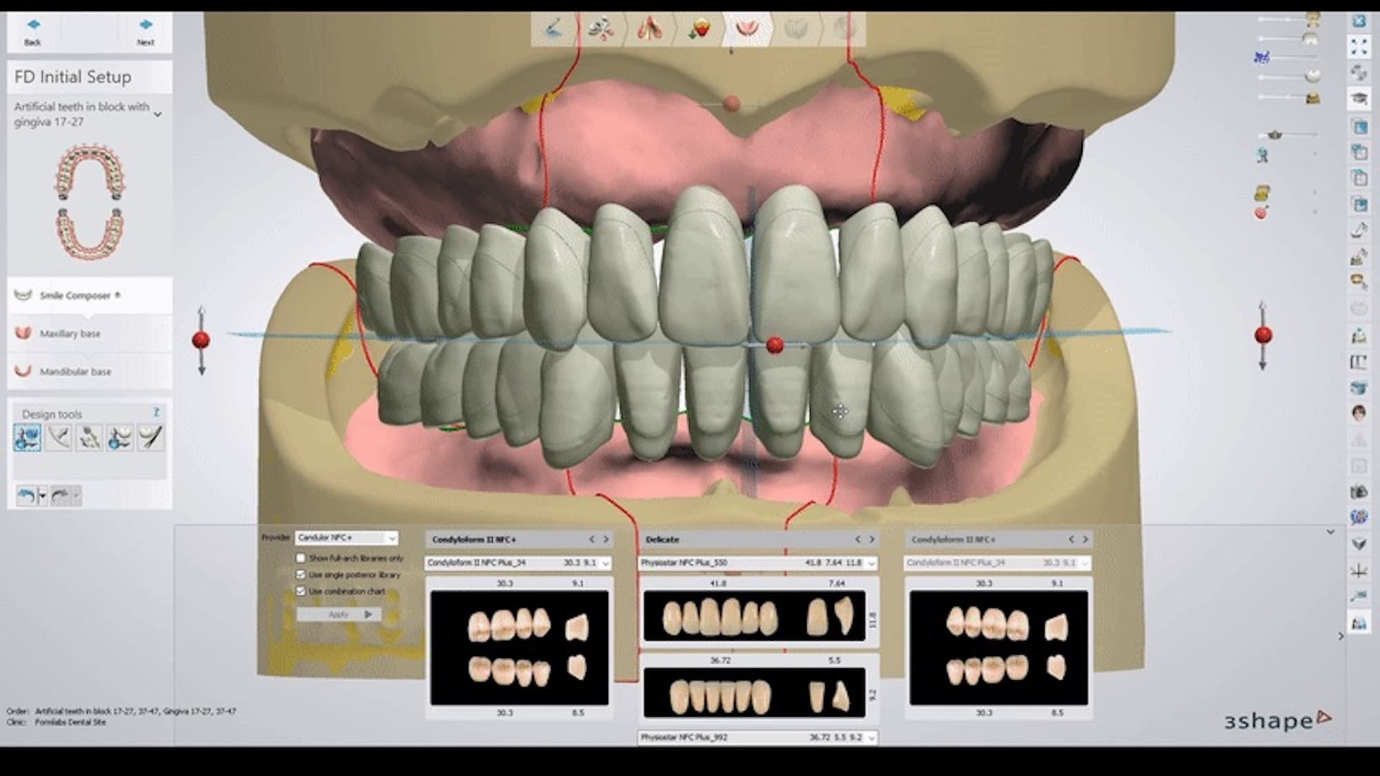

1.2. Design
3Shape
Designsoftware für digitalen Zahnersatz
Passen Sie den Arbeitsprozess an die von Ihnen verwendete Software an.
Installieren Sie die von Formlabs bereitgestellten Materialbibliotheken:
Laden Sie unsere 3Shape Materialbibliothek herunter (DME).
> Installieren Sie die exocad-Materialbibliothek mit exocad dentalshare.
Beachten Sie beim Design der Prothese die folgenden Tipps.
Allgemeine Designempfehlungen:
  • Dicke der Basis: > 2,0 mm (für die Politur einen Puffer von 0,1–0,2 mm hinzufügen). Eine dickere Basis sorgt für eine festere 3D-gedruckte Zahnprothese.
  • Vertikale nicht tragende Wände können bei Bedarf bis auf 1,0 mm reduziert werden
  • Es wird empfohlen, die Bohrkompensation zu deaktivieren, da sie für den 3D-Druck nicht relevant ist und die Passung der Prothesenbasis beeinträchtigen kann.
  • Die Bibliotheken von Formlabs beinhalten eine vordefinierte Kopplungseinstellung. Wenn Sie eine andere Software als exocad oder 3Shape verwenden, stellen Sie den Versatz zwischen der Basis und den Zähnen auf 0,1 mm oder weniger ein, um einen korrekten Klebespalt zu gewährleisten.
  • Denture Base Resin ist lichtdurchlässiger als herkömmliches PMMA. Daher sollten idealerweise Zahnbibliotheken ohne Wurzeln oder mit nur kurzen Wurzelabschnitten verwendet werden, oder die Wurzel sollte in CAD nachbearbeitet werden, wenn die Software dies zulässt. Dies trägt zu einem natürlich aussehenden Ergebnis bei.
Wenn Sie vorgefertigte Zähne verwenden möchten, sollten Sie Optionen auswählen, die für digitale Arbeitsabläufe vorgesehen sind, wie z. B. VITA VIONIC VIGO, Dentsply Sirona IPN 3D oder Kulzer Artic Digital. Diese Zähne weisen einen deutlich reduzierten Wurzelabschnitt auf, was die Ästhetik in Verbindung mit unserem halb-lichtdurchlässigen Basismaterial verbessert und den Bedarf an basalen Anpassungen minimiert.

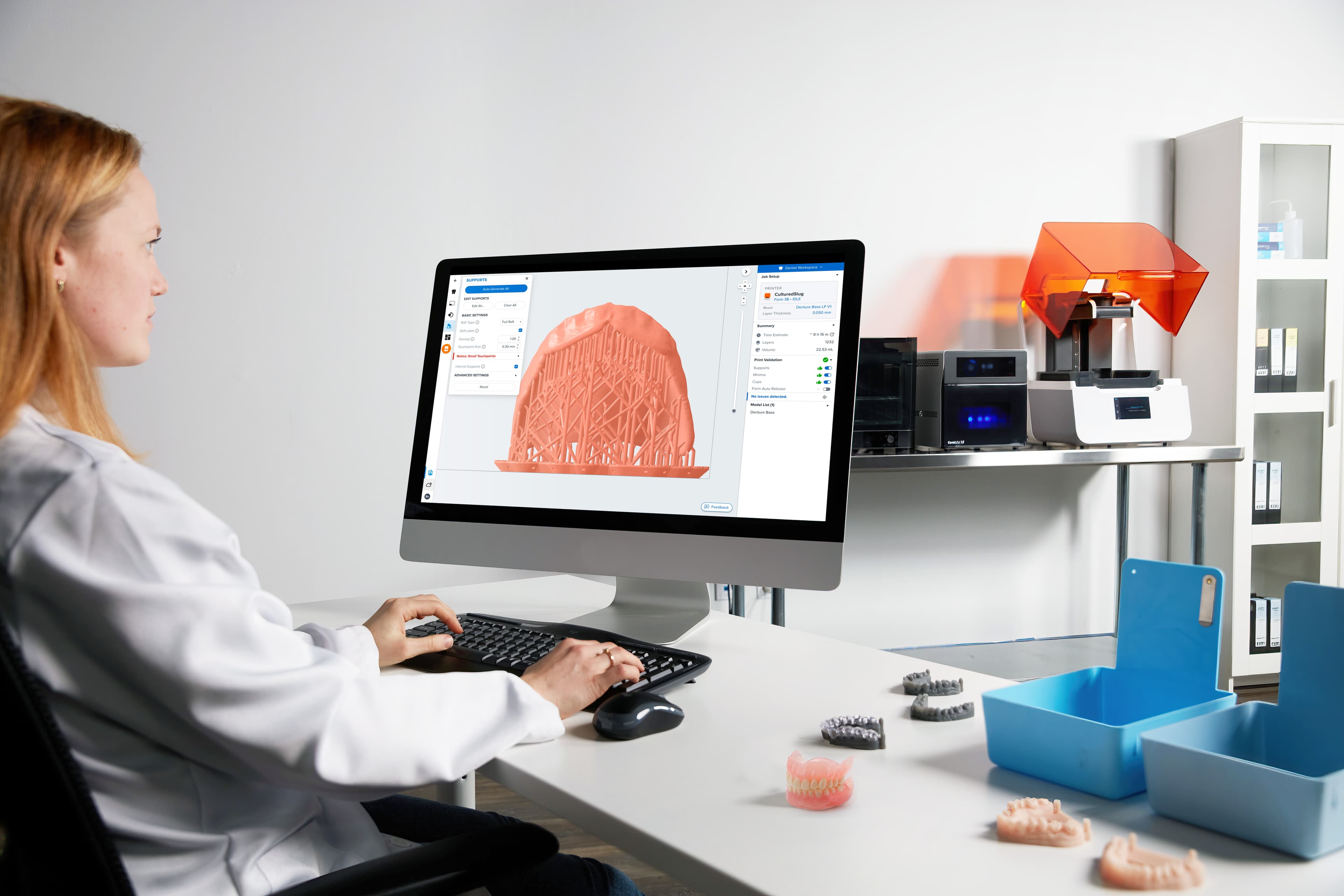

3.2 Ausrichtung und Stützstrukturen
Tipp
Klicken Sie beim Hinzufügen oder Bearbeiten von Stützstrukturen auf die Schaltfläche Printability (Druckbarkeit) und aktivieren Sie Show Minima (Minima anzeigen), um ungestützte Merkmale zu identifizieren, die sich auf den Druck auswirken könnten.
Hinweis
Die richtige Modellausrichtung ist entscheidend für die Genauigkeit und reduziert die Nachbearbeitung nach dem Druck.
Prothesenbasis
Bildschirmfoto der Prothesenbasis auf Stützstrukturen in PreForm Dental
Ausrichtung:
Richten Sie die Teile der Prothesenbasis nahezu senkrecht aus, in einem Winkel von etwa 80° zur Konstruktionsplattform. Der anteriore bukkale Bereich kann zu oder weg von der Konstruktionsplattform weisen. Wir empfehlen, die Stützstrukturen auf der Intagliofläche der Prothesenbasis zu platzieren.
Klicken Sie nach der automatischen Generierung der Stützstrukturen für die Prothese auf Edit all (Alle bearbeiten), um Änderungen vorzunehmen.
Konzentrieren Sie die Stützberührungspunkte im Randbereich der Zahnprothese. Es verursacht weniger Aufwand, Stützstrukturen aus diesen Bereichen zu entfernen, und Bereiche mit kritischen Details bleiben so frei von Stützstrukturen.
Bildschirmfoto von PreForm Dental
Bei einer Prothesenbasis für den Oberkiefer (insbesondere im Gaumenbereich, der in der Regel sehr dünn ist) können zusätzliche Stützstrukturen die Passung der Prothese verbessern. Beginnen Sie damit, alle automatisch generierten Stützstrukturen in diesem Bereich zu entfernen.
Screenshot von PreForm Dental mit einer Prothesenbasis
Fügen Sie für eine bessere Passung kleine zusätzliche Stützstrukturen über dem breitesten Teil des Gaumens hinzu. Entfernen Sie nach Möglichkeit Stützberührungspunkte aus den Zahnvertiefungen oder vom Kronenrand, um den Nachbearbeitungsaufwand zu reduzieren.

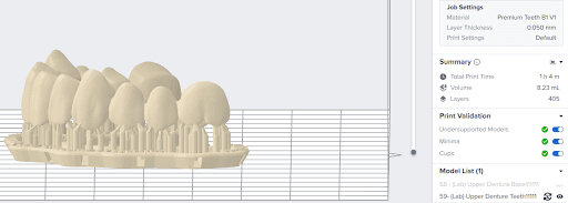

Prothesenzähne
Bildschirmfoto von Prothesenzähnen in PreForm Dental
Ausrichtung:
Positionieren Sie den Zahnbogen in einem Winkel von etwa 0–25° zur Konstruktionsplattform. Die Okklusionsfläche der Zähne kann der Konstruktionsplattform zugewandt oder von ihr abgewandt sein, je nach präferiertem Fertigstellungsverfahren für das Teil.
Stützstrukturen:
Um Stützstrukturen automatisch zu generieren, klicken Sie auf Generate (Generieren) und wählen Sie dann Edit (Bearbeiten) aus dem Menü Supports (Stützstrukturen). Ersetzen Sie manuell alle Stützstrukturen, die in unerwünschten Bereichen erscheinen – insbesondere, wenn sie anatomische Merkmale beeinträchtigen oder die Nachbearbeitung erschweren.

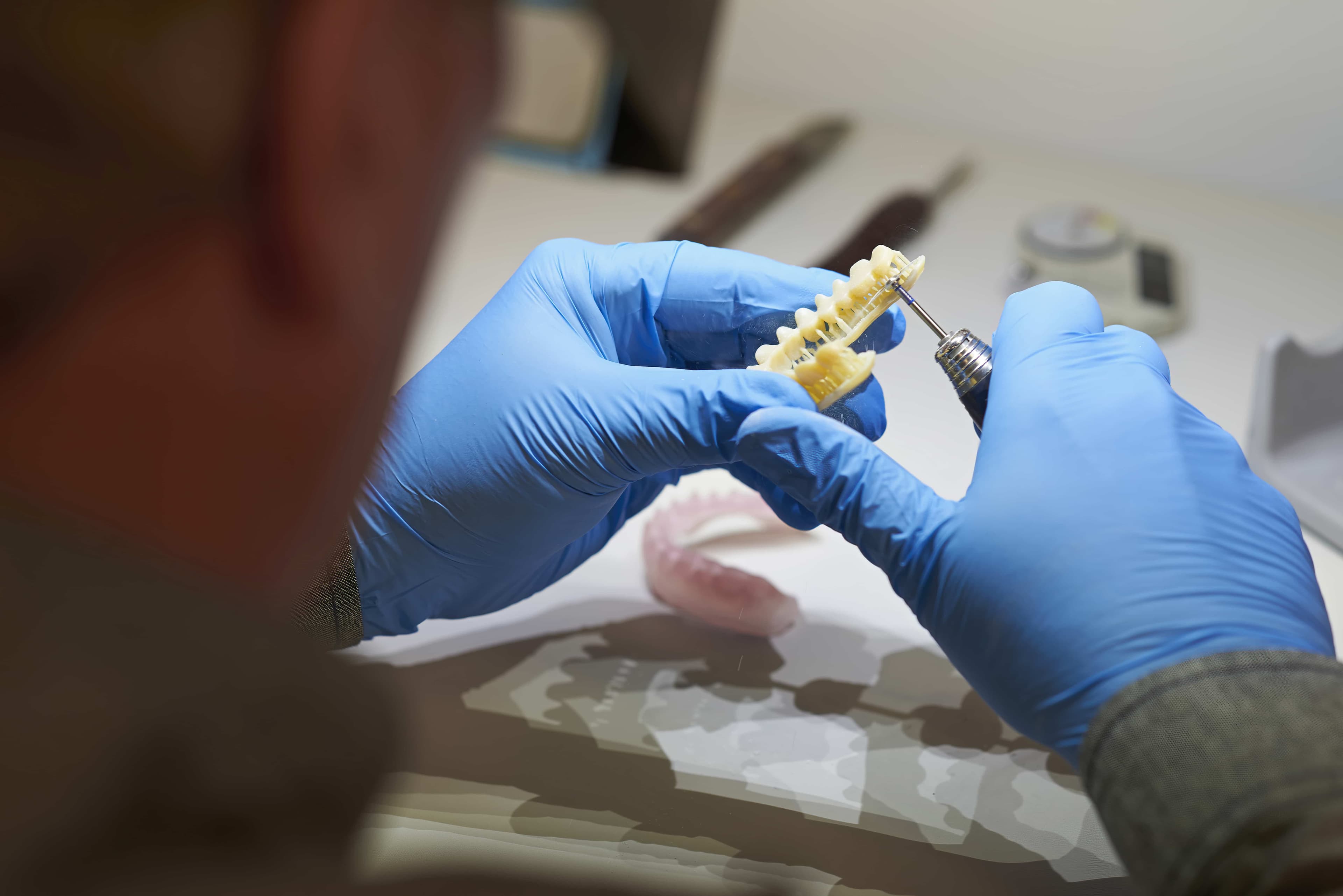

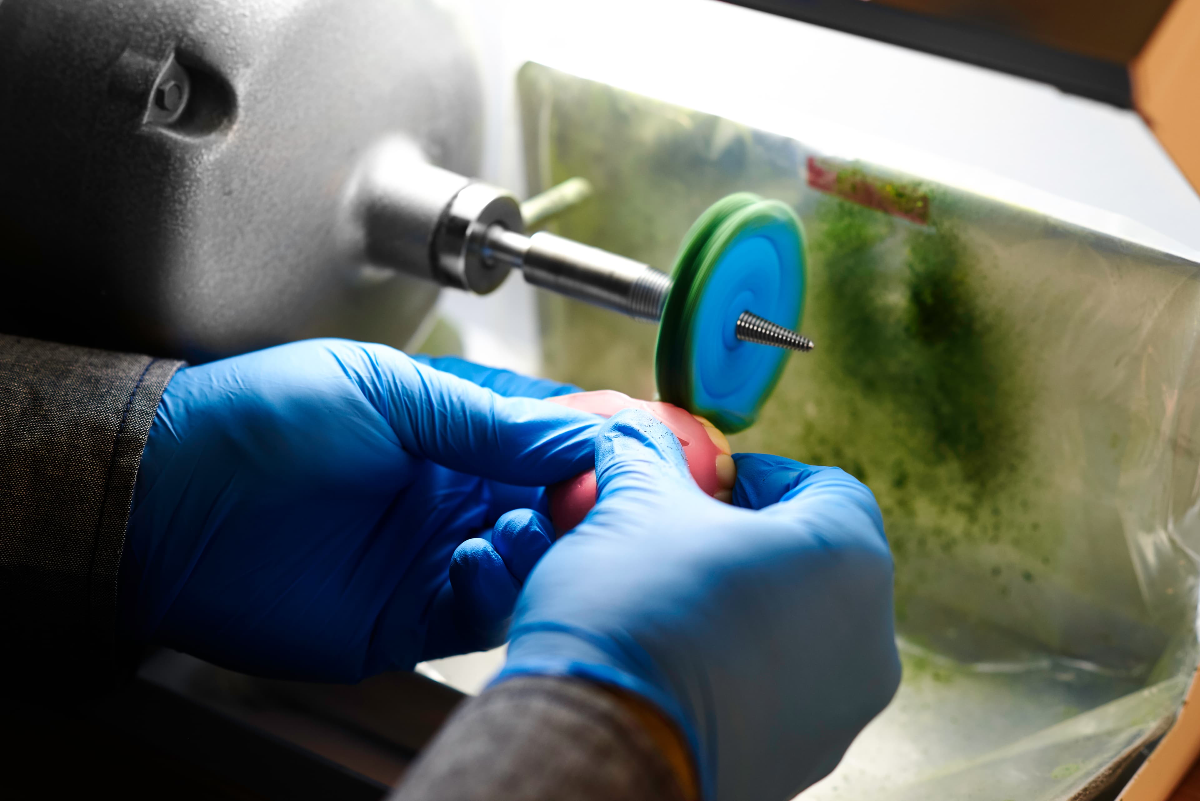

7. Fertigstellung
Nach dem Zusammensetzen können 3D-gedruckte Prothesen mit herkömmlichen Methoden vorpoliert und poliert werden. Für eine optimale Effizienz empfehlen wir, falls vorhanden, den Einsatz einer Drehmaschine mit mittelfeinem Bimsstein und einem PMMA-Poliermittel für Hochglanz. Vermeiden Sie die „Zuckerguss“-Technik, da diese die Biokompatibilität der fertigen Prothese beeinträchtigen kann. Obwohl eine herkömmliche Politur die beste Oberflächenbeschaffenheit liefert, kann alternativ auch ein lichthärtender Lack in zahnmedizinischer Qualität verwendet werden, wie Kulzer Palaseal© oder GC Optiglaze©.
Person mit Handschuhen beim Polieren einer Zahnprothese
Nachdem Sie das gewünschte Ergebnis erzielt haben, reinigen Sie die Prothese in einem Ultraschallbad mit milder Seife und spülen Sie sie gründlich aus. Danach ist Ihre Prothese bereit für die Übergabe.
Herzlichen Glückwunsch! Sie haben erfolgreich eine ästhetische und natürlich aussehende Prothese erstellt.
