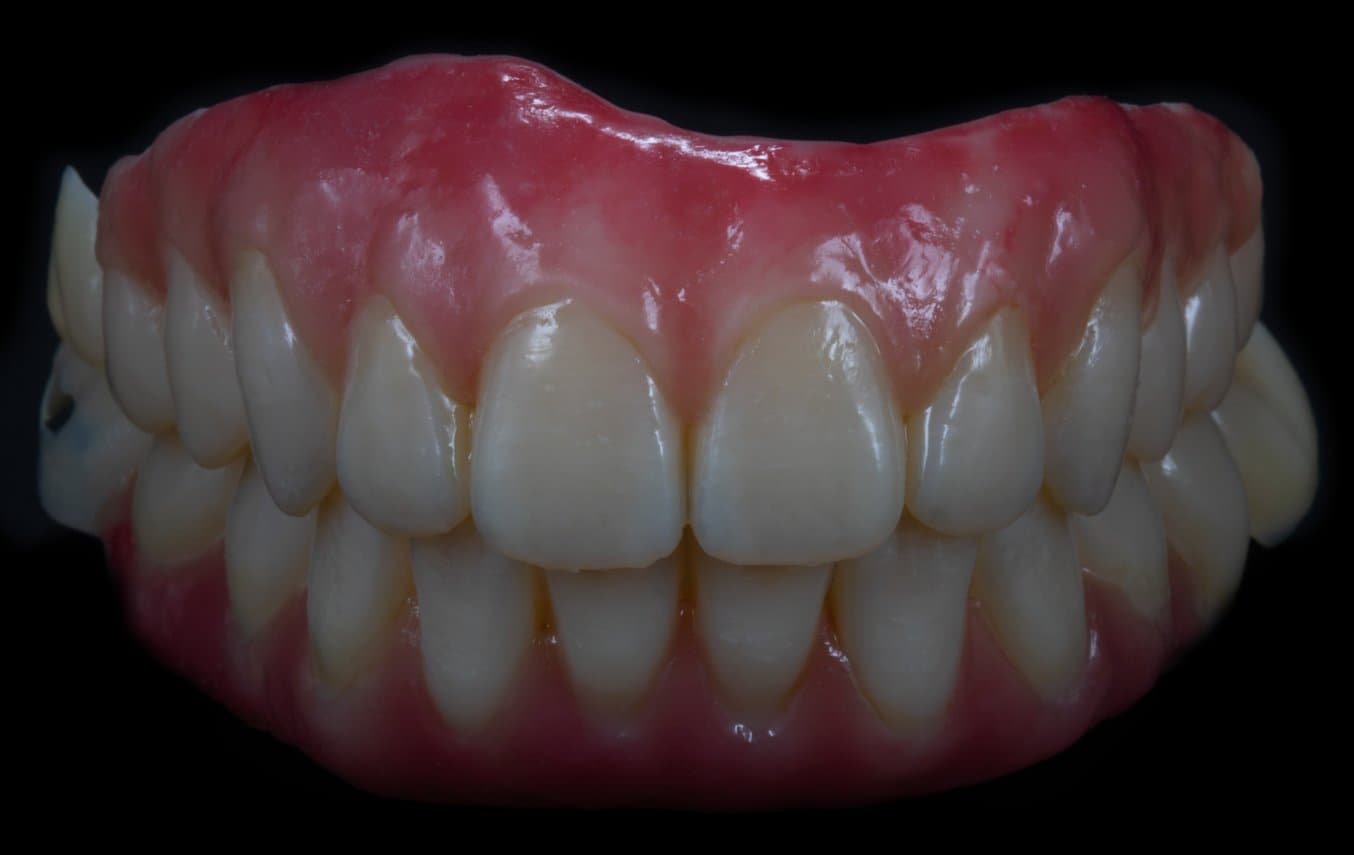

In der Vergangenheit wurde Zahnersatz in Form von Prothesen oder Implantaten primär vom funktionalen Kern aus entwickelt und die ästhetische Erscheinung im Sinne der Patient*innen erst zum Abschluss berücksichtigt. Die erste Rückmeldung, ob der Zahnersatz funktioniert, so Leimbach, erhielten Zahntechniker mit der Planungs- und Zahnaufstellung. Allerdings gingen dieser bereits mehrere Schritte und aufwendige Arbeiten voraus – von der Fertigung der Primärteile, Einprobe, Bissnahme bis zur Gerüstfertigung. „Wenn der Punkt erreicht war, dass der Zahnarzt anruft und sagt‚ das sieht wirklich schrecklich aus', hieß es wieder zurück an den Anfang. Da habe ich aber schon viele Arbeitsschritte gemacht”, erinnert sich Leimbach.
Für Leimbach gehört der traditionelle Prozess, der zu seinem Unmut noch weitläufige Anwendung in der Zahntechnik findet, aus den Lehrbüchern und in die Geschichtsbücher verbannt. Immer wieder frustrierte ihn, wenn aufwendige Arbeiten sich als obsolet herausstellten. Daher begann er seine Produktion stets auf dem zu erzielenden Endergebnis zu basieren. Diese konsequente Planung des Therapiewegs anhand des Behandlungsziels wird in der Zahntechnik auch als Backward-Planning bezeichnet. Behandelnde Ärzt*innen und ihre Patientenschaft erhalten durch provisorischen Zahnersatz wie Mock-Ups, Wax-Ups und Try-Ins frühzeitig Eindruck vom finalen Zahnersatz und ihre Rückmeldungen werden in die weitere Planung einbezogen.

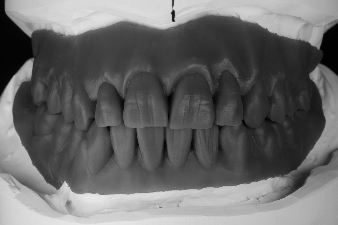

Leimbach beginnt stets mit einem Try-In als Prototyp des Zahnersatzes, der bei Einproben auf phonetische Funktionalität und Ästhetik geprüft wird. Erst bei positiver Rückmeldung zum Zahnersatz fährt er mit der Entwicklung der Primärteile fort. So kann er bösen Überraschungen, Rückläufern, kostspieligen Anpassungen, enttäuschten Patient*innen und unnötiger Arbeitszeit – samt Frustration – vorbeugen. „Ab der ersten Sekunde möchte ich in meinem Labor auf etwas Sinnvolles hinarbeiten, und das geht nur, wenn der Patient ab dem ersten Moment weiß, wie seine neuen Zähne aussehen. Das heißt, ich erstelle gleich zu Beginn Try-Ins und hole mir das Feedback ab”, erklärt Leimbach.

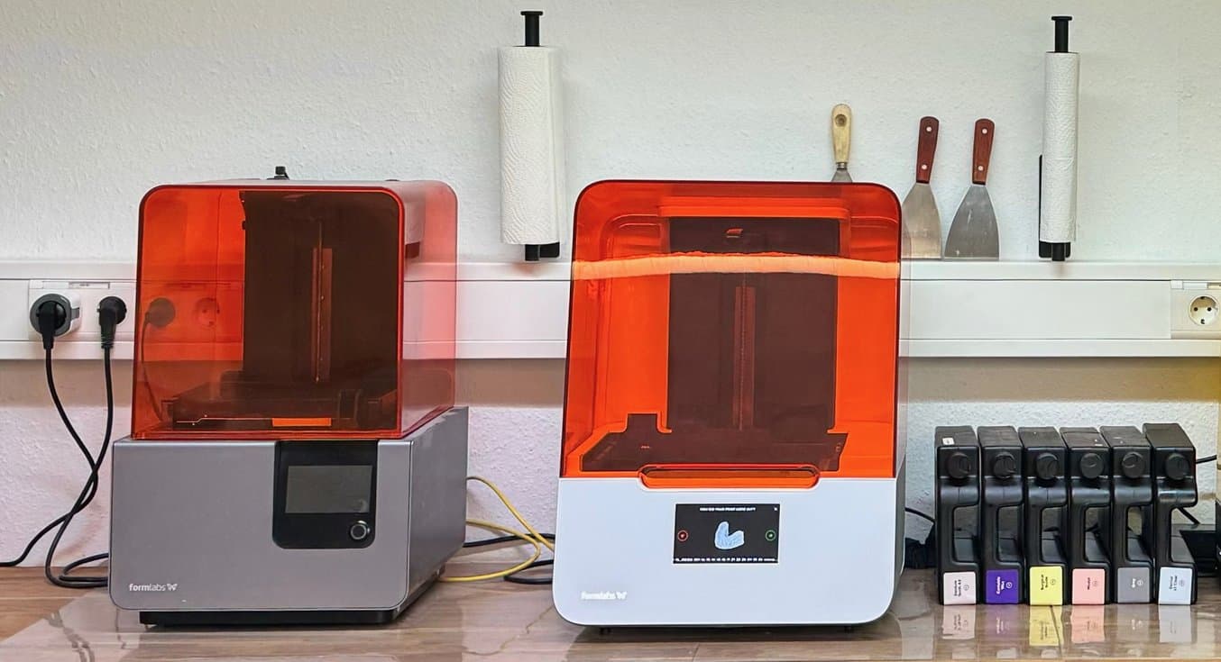

Für die Umsetzung setzt Leimbach auf additive Fertigung mit dem Stereolithografie-Drucker (SLA) Form 3B+. Subtraktive Fertigung beschränkt er auf das Fräsen von Zirkon-Material mit einer kleinen VHF-Fräse. Größere CNC-Fräsen, beispielsweise für die Verarbeitung von Stahl, waren aufgrund der hohen Anschaffungskosten, hohen Materialverbrauchs und aufwendiger Instandhaltung nie attraktiv für ihn.

Dermaßen von der additiven Fertigung überzeugt, hat Leimbach den Tag, an dem der erste SLA-3D-Drucker von Formlabs sein Labor erreichte, noch in lebhafter Erinnerung. Mit noch zwei zu erstellenden Try-Ins auf der täglichen Aufgabenliste, erschien es ihm immer unwahrscheinlicher, den lange feststehenden Termin mit seiner Frau und seinen vier Kindern am Abend pünktlich wahrnehmen zu können.
Bis dahin musste er für Prototypen wie diesen jeden Zahn individuell anpassen und einzeln aufstellen, wofür er bis zu vier Stunden benötigte. An diesem Tag musste es jedoch schneller funktionieren, um dem sonst vorprogrammierten Familienkrach zu entgehen. „Als ich den Form 2 geliefert bekam, habe ich gedacht: ‚Okay, bevor ich mich jetzt hier hinsetze und vier Stunden lang diese Zähne aufstelle und Stress mit meiner Frau bekomme, konstruiere ich das einfach virtuell.' Das habe ich in der Vergangenheit schon öfter mal gemacht. Einfach weil ich Lust hatte neue Prozesse auszuprobieren. So habe ich es dann gemacht und diese 28 Zähne innerhalb von einer halben Stunde aufgestellt”, sagt Leimbach.

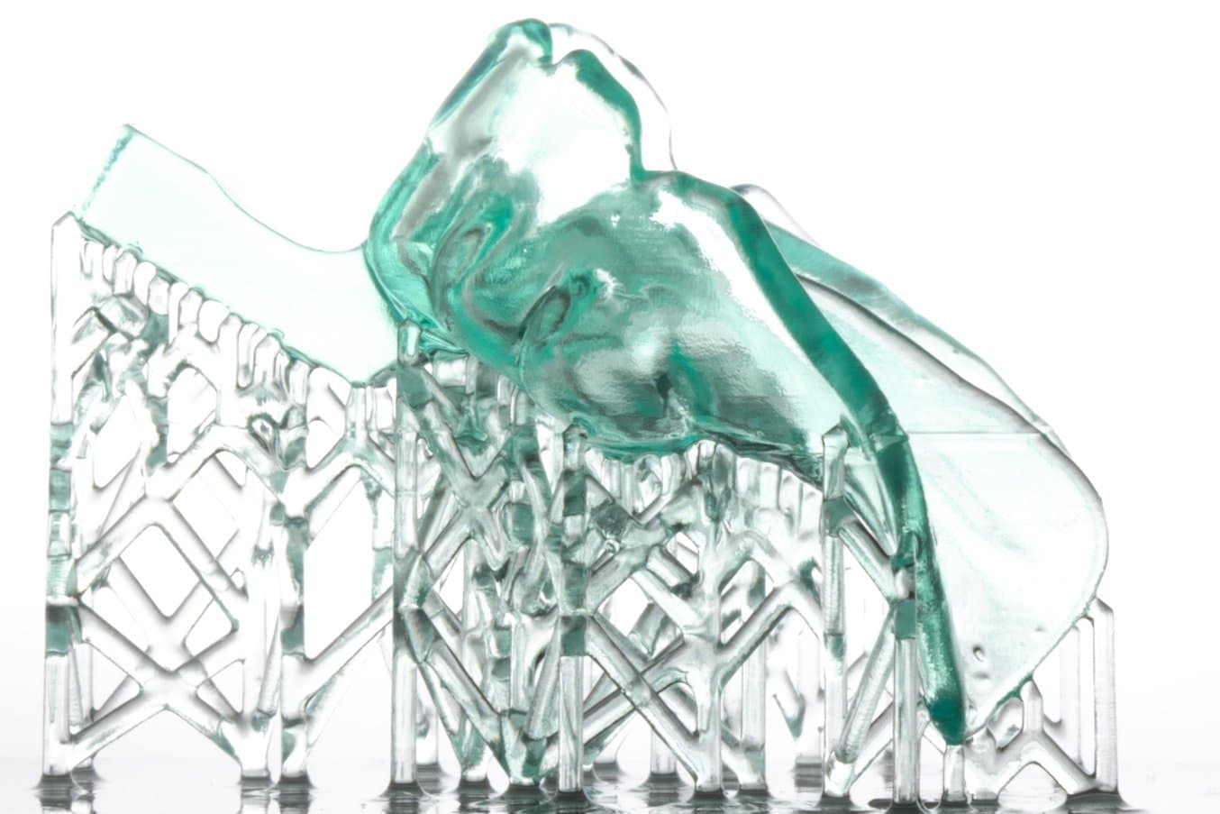

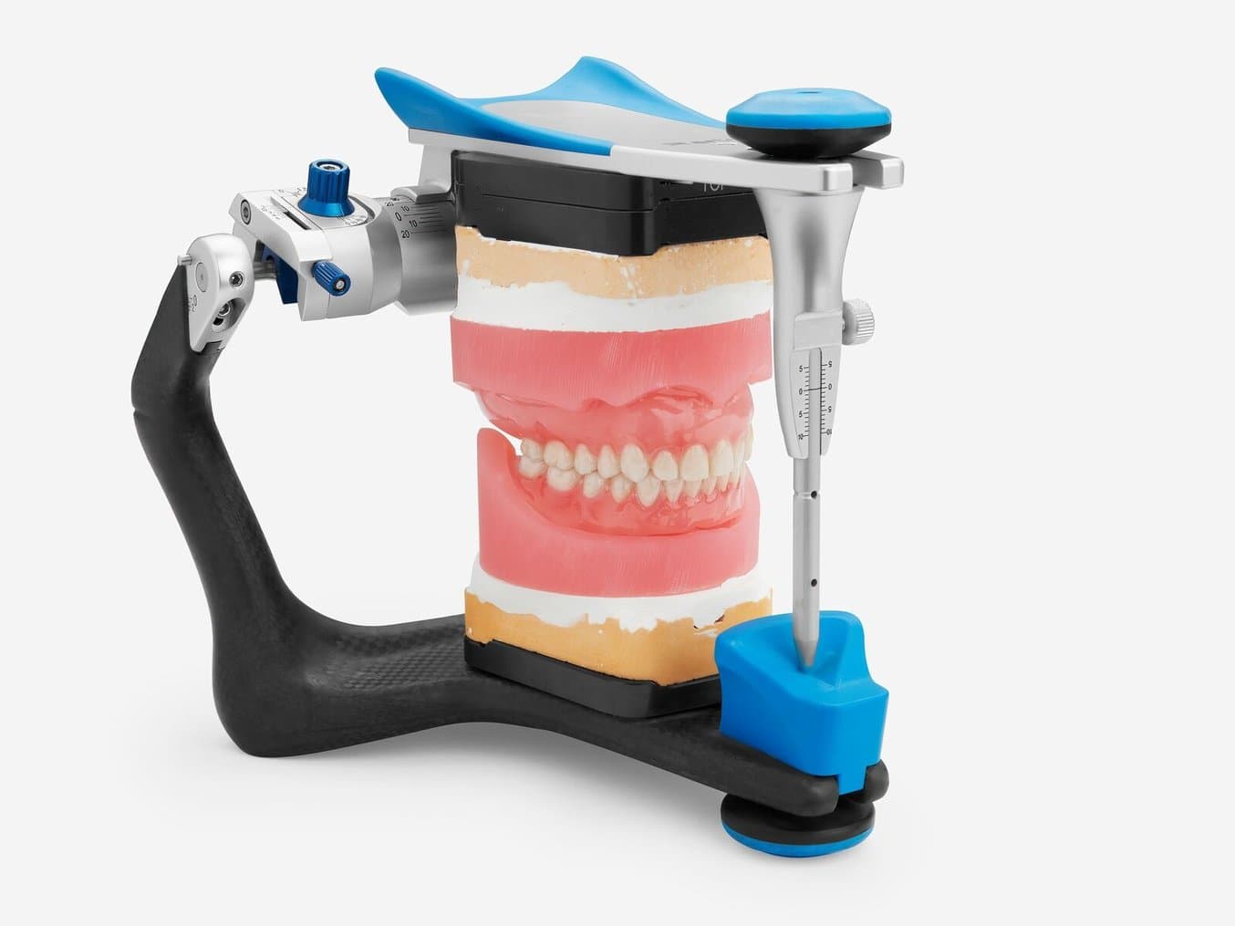

Während der 3D-Drucker die nächtlichen Überstunden übernahm, konnte Andreas Leimbach seinen Feierabend genießen. Am nächsten Morgen war er von der Qualität der Drucke begeistert, entfernte die Stützstrukturen, löste verbliebene Reste in der automatisierten Nachbearbeitungsstation Form Wash und prüfte das Modell im Artikulator. Den Umstieg auf additive Fertigung hätte er sich nicht einfacher vorstellen können. Beeindruckt von der einfachen Bedienung des 3D-Druckers sowie der Effizienz und Sauberkeit des Vorgangs, war ihm klar, dass er Try-Ins nie wieder analog in Wachs aufstellen würde.
"Das war einfach Plug-and-Play und ab dem ersten Versuch bekam ich genau das Ergebnis, das ich wollte. So habe ich 28 Zähne, ganz viel Dreck und vor allem Zeit gespart, denn mit Druck und Nachbearbeitung war meine relative Arbeitszeit vielleicht eine Stunde. Das steht in keinem Vergleich zu der analogen Geschichte, mit vier Stunden für das Aufstellen und die Reinigung im Anschluss", erklärt Leimbach.
Mit 3D-gedruckten Prototypen aus Draft Resin kann die Funktion und Ästhetik des geplanten Zahnersatzes frühzeitig und kostengünstig im Artikulator validiert werden

Neben der Verringerung von Arbeitszeit und manuellen Arbeitsschritten verbesserte die additive Fertigung die Try-In Produktion für Leimbach auch hinsichtlich der erreichten Qualität. Aufgrund der verwendeten Kunstharze und der Herstellungsweise sind die Prototypen formstabiler als früher angefertigte Modelle auf Wachsbasis und damit resistenter gegenüber Verformungen während des Transports und der Einprobe. „Die Praxisaufstellungen, die ich früher gemacht habe, das war eine Basisplatte plus Wachs, plus 28 Zähne, die ja nicht verbunden waren. Wenn du da drauf beißt und das alles warm wird im Mund, verschiebt sich das wieder. Das war nie so eine sichere Geschichte. Zumindest nicht nach einer Viertelstunde im Mund”, erklärt Leimbach.
Die 3D-gedruckten Zähne sind hingegen aus einem Stück geformt und stabil mit der extra dafür gefertigten Basisplatte verklebt. Durch die Stabilität des Modells werden Fehlerquellen in der Planung reduziert. Für Patient*innen ist die Einprobe der dentalen Druckmaterialien darüber hinaus angenehmer, sauberer und hygienischer im Vergleich zu den Materialien, die Leimbach noch von seiner Arbeit in anderen zahntechnischen Werkstätten erinnert. „Rein hygienetechnisch sind wir hier auf einem ganz neuen Niveau. Vor zehn Jahren haben wir noch so eine klebrige, schleimige Basisplatte aus lichthärtendem Kunststoff gemacht. Die hat schon ausgesehen, als ob du davon sterben musst, wenn du das anfassen musst, verarbeiten musst, riechen musst", erinnert sich Leimbach.
