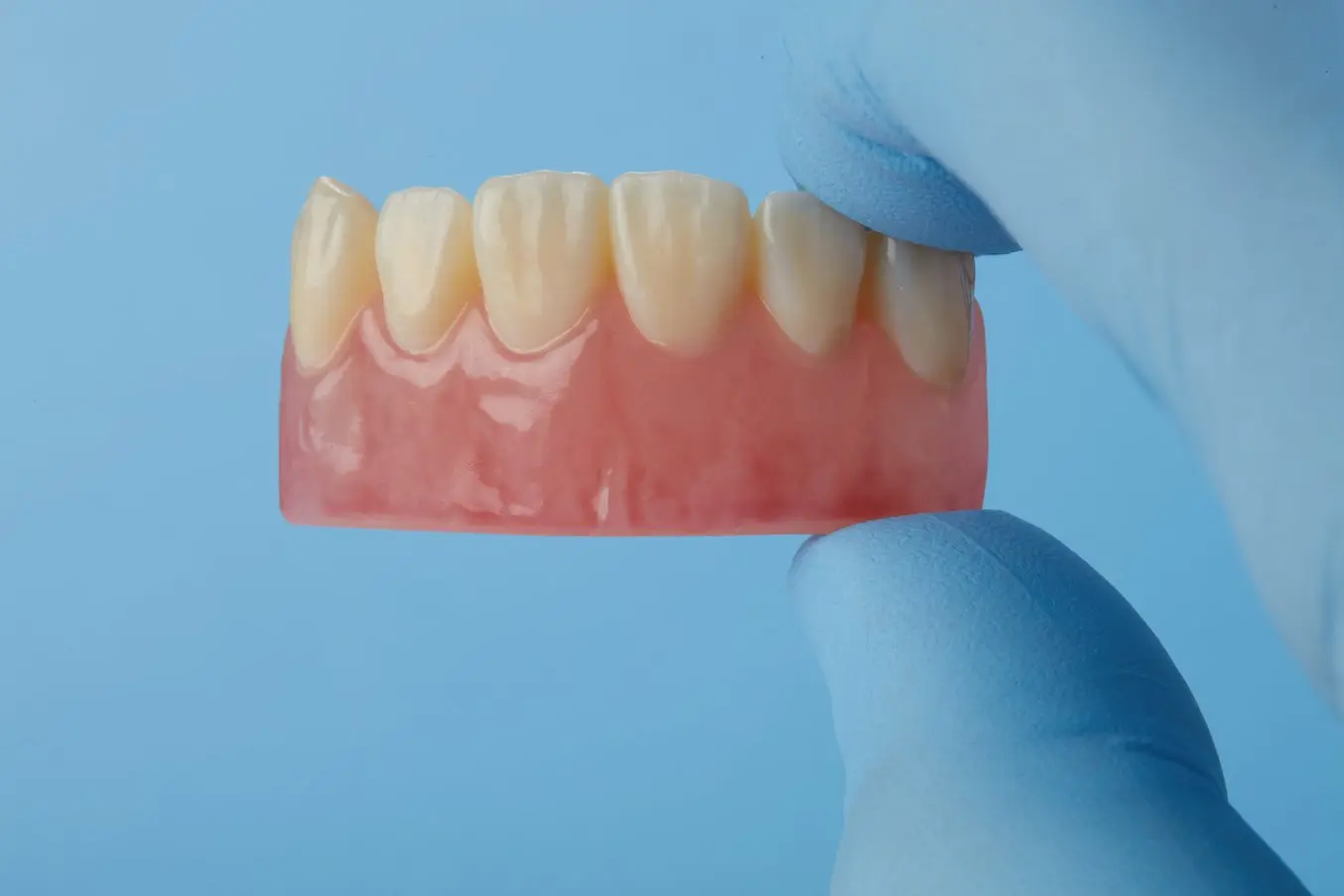

Il metodo di colorazione per le maschere gengivali (a sinistra) è lo stesso utilizzato per la caratterizzazione delle protesi dentali (a destra).
Dopo aver testato la procedura di caratterizzazione su diversi campioni con i due kit ed eseguito la finitura, tutti i campioni presentavano un aspetto eccellente. Non abbiamo rilevato differenze tra i due campioni e abbiamo trovato la nuova colorazione davvero soddisfacente.
Le protesi dentali caratterizzate hanno superato le nostre aspettative in relazione a tutte le caratteristiche interessate, ovvero viscosità, adesione e applicazione. Il processo richiede in tutto 30 minuti, 10 per l'applicazione e 20 per la polimerizzazione, e permette agli studi dentistici di implementare workflow di stampa 3D rapidi ed economici e fornire allo stesso tempo protesi dentali esteticamente eccellenti e di alta qualità.
