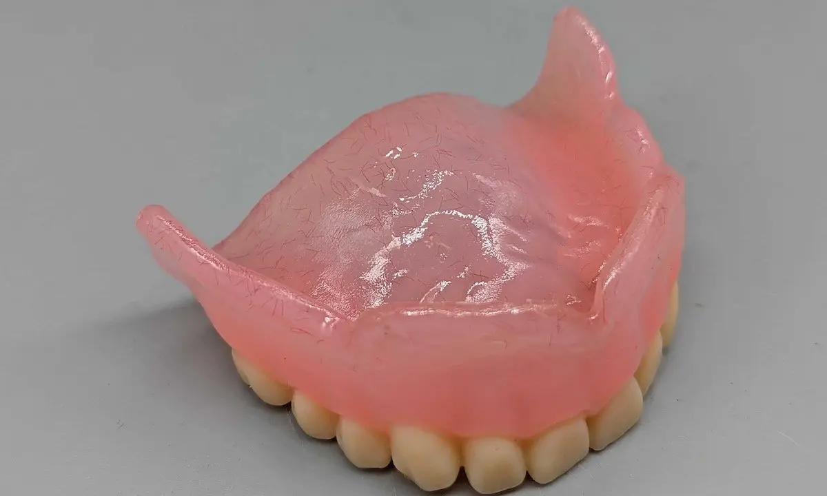

Formlabs' Denture Base Resin kann zur Unterfütterung von Prothesen verwendet werden und ist in einer Vielzahl von Farben erhältlich, um dem erforderlichen Zahnfleisch-Farbton zu entsprechen.
unterfütterter Zahnersatz
Weich unterfütterte Prothesen sind biokompatibel, leicht am Behandlungsort herstellbar und schnell, sodass genügend Zeit für Anpassungen bleibt.

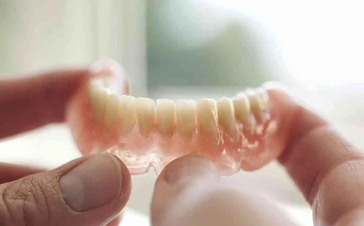

Hand in blauem Handschuh hält 3D-gedruckte Zahnprothese
